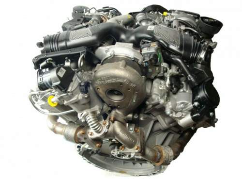

Aktuelles Problem:
Steht seit einer Woche in der Werkstatt, da keine Leistung, Motorkontrollleuchte brennt.
1. Tag Bordkomputer ausgelesen - div. kleinere Fehlermeldungen, Motor und Leistung in Ordnung. Computer zurückgestellt - bitte Fahrzeug abholen.
Habe das Fahrzeug sofort wieder zurück gebracht, da immer noch keine Leistung.
2. Tag - keine Nachricht
3. Tag - Anruf der Werkstatt Turbo defekt, Materialkosten ca. 2.000,-- €
4. Tag - irgentwelche Schrauben sind verrostet, verklebt, verklemmt - keine Ahnung. Reparatur wird zum Wochenende nicht fertig.
5. Tag - Montag abend - Turbo gewechselt, Fehlermeldung noch immer vorhanden
6. Tag - Anruf der Werkstatt, Krümmer löst sich von innen auf und bläst Schmutz- und Dreckpartikel in den Turbo, daher Turbo defekt, Krümmer bestellt, Materialkosten ca. 1.500,-- €
7. Tag - heute, habe bis jetzt keine Nachricht, ob und wann ich das Fahrzeug wieder bekomme.
Habe bisher nur die Aussage des Meisters, aber hat so etwas schon mal jemand gehört, dass sich der Krümmer von innen auflöst. Liegt da vielleicht ein Produktions- oder Materialschaden vor.

Man muss sich nur mal anschauen, wie die Krümmer von beiden Seiten fest verschraubt sind. Da wundert man sich ohnehin, dass die Wärmeausdehnung nicht zu häufigeren Dauerhaltbarkeitsrissen oder Brüchen führt.
Üblicherweise ist der Turbo nach dem Krümmer relativ frei.

Diese Krümmer haben Metallkompensatoren verbaut, die einen thermischen Längenausgleich locker kompensieren. Das ist schon okay.
Das habe ich gesehen. Allerdings wurde hier auch schon darüber diskutiert, dass diese Konstruktion nicht ganz glücklich ist. Formal sicherlich aber hier in dieser Anwendung wohl nicht.
Letztlich zählt ja auch nur das Ergebnis. Wenn Mercedes dieses Problem mit seinen gut bezahlten Ingenieuren über Jahre nicht in den Griff bekommt, dann ist da irgendwo ein grundsätzlich konstruktives Problem. Das Problem mag klein sein aber die Wirkung ziemlich groß.

Ich teile deine Ansicht nicht, dass es sich hierbei um ein kleines Problem handelt, da die Wirkung entscheidend ist für die Größe des Problems.
Eine krasse Fehlkonstruktion über 3 Jahre für einen Konzern wie Mercedes finde ich ein No-Go
Das hätte ich im inneren verwendet, und eine effektivere Lösung zum Übergang des Sammlers zum Turbolader

Wie gesagt. Mich wundert es auch, das Mercedes mehrere Revisionsstufen dieses Krümmers auflegt, das Problem aber nicht beseitigt bekommt.

Ich habe kurz mal ins Wis geschaut. Im 212er mit 231PS haben die Krümmer noch die gleiche Teilenummer wie im 211er.
Mercedes hat den 212er also mit Krümmern bestückt, die bekanntermaßen Probleme machen und das schon 4 Jahre lang (vor Erscheinen des 212er). Das finde ich schon ziemlich grenzwertig.
Die Teilenummer ändert sich erst mit der 265PS Version. Die Frage ist nur, ob diese Krümmer passen würden ?
Witzig finde ich den Eintrag, dass die alten Krümmer nicht mehr verwendet werden dürfen ?
Und was machen die 211er ? Die fahren jetzt ohne Krümmer ? 🙂
