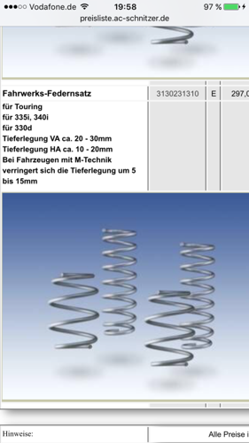

@Mario540i und @lopfing:
Ihr habt ja die Schnitzerfedern drin. Beide wohl mit schlechtwegepaket.
Gehe davon aus, dass die von Schnitzer immer noch angebotenen Federn noch die gleichen sind, hinsichtlich Tieferlegung in mm vorn und hinten, wie bei eurem Einbau.
1) das SWP macht 1cm aus?
2) Schnitzer gibt für vorne beim 330d und 340i ,jeweils F31,an: vorne 20-30mm, hinten 10-20mm, jeweils zur Serienhöhe. Habe wie du Mario M -Fahrwerk.
Danach könnte man doch annehmen, dass der "Hängearsch" verhindert wird, durch die unterschiedliche Absenkung vorn zu hinten!??
War das bei euch auch so angegeben und trotzdem habt ihr das SWP genommen?
Sieht übrigens sehr stimmig aus bei euch!!

SWP macht etwa 0,5cm aus. Die Angabe bei den Federn stimmen ziemlich genau.
Die Optik spielt einem hier klein wenig einen Streich. Der Radausschnitt ist vorne etwas größer als hinten - von daher sieht es immer ein wenig so aus, als ob das Fahrzeug hinten tiefer liegt.
Wenn man aber mal die Maße zum Boden am vorderen und hinteren Schwellerende mißt - sieht man, daß er gerade oder sogar vorn etwas tiefer steht. Damit die Optik aber auch im Radhaus stimmt ist bei mir das SWP mit drin.
Gruß Mario

Gerad in diesem Fred hier wird aber auch von Schnitzer 25/25mm gesprochen. Hinten und vorn also gleich. Dass beim BMW die Radhäuser unterschiedliche Abständen zu den Rädern haben ist mir seit über 20jahren bekannt. Daher ja nun die Annahme wegen der unterschiedl absenkungen vorne/hinten laut Angaben Schnitzer, dass sich damit der Hängearsch ohne das SWP vermeiden lässt. Heißt ja nicht (mehr?) 25/25. da wäre mir klar, dass die serienmäßige Hängearschneigung durch gleichmäßiges absenken nicht verhindert werden kann. Wurde auch genauso hier im Fred schon geschrieben. Warum bei 10mm Unterschied vorn zu hinten lt.schnitzer noch 0,5cm SWP? Hoffe, es kam jetzt rüber. 🙂
Wenn es genauso eintritt - 30mm vorn und 20mm hinten - brauchst du das SWP nicht. Soweit habe ich das verstanden. Da ich mit Toleranzen rechne (auch wenn unwahrscheinlich bei Schnitzer - aber mm genau können die das auch nicht vorhersagen - allein schon wegen unterschiedlichen Gewichten der Fahrer und der Ausstattung) und den hängenden Hintern zu 110% verhindern wollte ist das SWP bei mir mit verbaut worden.
Gruß Mario

Danke! Du hast also auch diese Federn drin, die nach Angabe Schnitzer 20-30mm vorm und 10-20mm hinten bringen sollen. Ok.

Stimmt!! Deiner bekommt ja sicher auch die- siehe Bild. Machst du das SWP mit rein?
Seitlicher habe ich es leider nicht.
Danke! Sieht so aus, als ob vorne der abstand sogar geringer ist als hinten. Aber so würde es mir auf jeden Fall reichen.
Ich hatte mit Schnitzer gesprochen, angeblich soll das mit Hängearsch nicht mehr sein... Ich werde es mal ohne riskieren, wenn es nicht gefällt gibt's halt das SWP! Einbau wird sicherlich kein Beinbruch sein

Aber wie du sagst: mir wurde auch gesagt, dass durch die unterschiedliche Tiefe vorn/ hinten das SWP nicht nötig sei.
Trotzdem bzw gerade deshalb wäre ein Foto von deinem nach Einbau interessant!
