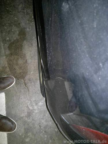

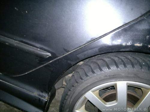

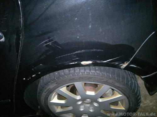

mir is was ganz schreckliches gestern abend in der garage passiert, naehmlich hab ich da ein auto beim raus fahren gestrifen. Also radkasten mit radkasten. An meinem audi ist das nicht so tragisch da die seite sowieso beschaedigt war, jedoch hat der Skoda Fabia (6y2) ordentlich lack abbekommen, bis ans blech.
Nun da ich die kosten nicht einschaetzen kann da ich nicht weis ob man das oertlich auf eine ebene schleifen kann und dann von grund auf die einzelnen schichten auftraegt.
Mich interessiert grad obs mit dem lackieren ausreicht bzw. mit der oertlichen lackierung.
Ich waere euch dankbar wenn ihr mir weiterhelfen koennt. Bilder werde ich euch heute noch vom unfall hochladen 🙂

Verstehe die Frage nicht ganz. Willst du wissen, was die Schadensbehebung kosten wird? Der Schaden ist so groß, dass eine Regulierung durch die Versicherung sinnvoll ist. Die Stoßstange wird in der Regel gewechselt und das gesamte hintere Seitenblech wird lackiert. Für mich sieht das so aus, als ob der Skoda am Radlauf ein Rostproblem hat (könnte auch an der Fotoquali liegen...sind da Rostblasen drauf?). Wenn das der Fall ist, könnte die Schadenshöhe niedriger ausfallen, da ja schon ein "Vorschaden" vorhanden ist. Das würde auch erklären, warum der Lack so großflächig abgeplatzt ist. Auch sehen für mich die "blanken" Stellen ziemlich rostig aus.

Ja du hast die frage richtig verstanden. 🙂 ich bin dir segr dankbar ueber die antwort!!
Also der Skoda wies tatsaechlich Rostfrlcken auf an eine Stelle wo ich sicherlich mit dem nicht drangekommen bin naehmlich am anfang vom Radlauf ist ein Rostfleck und da ist schon Farbe abgeplazt, weis nicht ob man auf irgendeinem Bild den Seitenschweler sieht aber wenn ja schau mal hin da is es richtig schoen braun 😁
Nun wieder zurueck zur zu deiner antwort.
Ich dachte daran den stossfaenger an der Stelle aufzupolieren?!
Und warum soll des ganze Teil lackiert werden:S.
Geht es nicht oertlich? Also die Flaeche plus grundieren die sich geloest hat, abzuschleifen und dann wieder grundieren und lackieren.

ist das metallic-lack?
da geht dann nicht viel mit smart-rebair wenn es ordenlich werden soll...
aber der rost, das ist schon ne größere sache, da war schon vorher mal was...
jetzt kommt es darauf an wie weit der rost ist. kann sein, wenn man fertig ist mit schleifen, dass das blech aussieht wie ein sieb (liegt ja aber nicht an deinem anpumser).
würde sagen, das der schaden sich so auf min. 1000-1500 belaufen würde... könnte sogar noch mehr werden.
Es lässt sich mit Sicherheit örtlich behandeln (wegpolieren von Kratzern geht allerdings nur so lange der Basislack nicht runter ist und an der Stoßstange sieht man schon den Kunststoff). Allerdings stellt sich hier die Frage wem das Auto gehört und wie der Schaden abgewickelt wird. Sprich, wenn ich der "Beschädigte" (Skoda-Fahrer) wäre, würde ich zum Sachverständigen gehen und dieser würde dann den Schaden nach seinen Listen ermitteln. Und dieser fällt dann meistens höher aus, als die Reparatur, die man an seinem eigenen Auto für möglichst wenig Geld durchführen würde (Spot-Repair z.B. ).
Dokumentiere auf jedem Fall den Rostschaden, damit du nicht über den Tisch gezogen wirst bei der Abrechnung, falls es über deine Versicherung laufen wird.

wenn du es besser weißt, warum fragst du dann erst?!😉
sorry, arbeite halt inner karosseriebute...
und bei metallic-lack muß man die benachbarten karosserieteile mit einlackieren, sonst sieht man einen farbunterschied...
bei unilack reicht es oft, nur bis zur einer lichtkante zu lackieren (eine sicke, knick oder zierleiste) und bei diesem rost wird das nix mehr mit spott-, smart-rebair (der rost iss ja auch schon am schweller angekommen)
