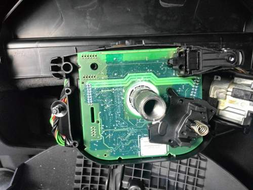

nach probefahrt .... alles bestens, funzt wieder wie neu ... 🙂
Kurze Anleitung :
Batterie Massekabel ab .
Airbag muß runter ... bis zur weiteren rechtlichen Klärung durch FOH
Wenn der weg ist , geht's selbst weiter, da FOHs immer nur das ganze CIM wechseln ...
Lenkrad Abschrauben Torx T50
Stecker Lenkradfernbedienung oben vom CIM abstecken
Wenn die Schraube ab ist, am unteren RAnd der Verzahnung schauen, dort ist eine Markierung auf Lenksäule und Lenkrad die fluchten müssen .
Lenkrad genau gerade stellen, erst dann von der Säule abziehen und Airbagstecker durch die Öffnung fädeln .
Nun sieht man das Die Wickelfeder mit den Kabeln für Airbag und LFB , unten rechts Markierungen die auch fluchten.... nichts verdrehen .
Frontseitig 2 Abdecknippel abhebeln, darunterliegende Kreuzschrauben heraus drehen. Die Obere Hälfte der Lenksäulenverkleidung lässt sich nun hochnehmen und zum Tacho klappen .
Von oben in die nun offene Mimik schauen und 2 Torx T15 lösen, die die untere Abdeckung am CIM halten. Eine weitere sitzt von unten , oberhalb des Hebels zur Lenksäulenverstellung, auch herausschrauben ...
Nun noch den Plastering um das Zündschloss vorsichtig abhebeln und abziehen. Untere Verkleidung runterklappen, bleibt am Hebel der Lenkradverstellung hängen.
Nun die frontseitigen T15 Schrauben des CIM herausdrehen, auch die beiden beim Zündschloss ... ich glaube es waren 7 Stück.
Nun hängt der CIM-Deckel noch in RAstnasen oben und unten im Unterteil ... je etwa 4 Stück.
Durch anheben des Gehäuses am oberen und unteren RAnd lassen diese sich leicht aushaken und das Oberteil mit der Wickelfeder abnehmen .
Nun liegt die Platine mit den beiden Schaltern für Blinker und Wischer offen.
Die Schalter lassen sich leicht aus der Platine ziehen und in 2 Teile zerlegen.
Fett und Schmutz entfernen , Kontakte mit Kontakt 60 o.ä. reinigen , dadurch werden die Übergangswiderstände entfernt .
Ohne Fett fürchte ich aber dass der mechanische Abrieb an den Kontakte stark zunehmen wird .... ich habe wieder einen Hauch technischer Vaseline aufgebracht . Da wird im laufe der Zeit wieder Dreck anhaften, aber nächstes mal erledige ich das in 30 min 🙂
Schalter wieder mit den Kontakten in die Platine stecken , CIM-Oberteil wieder aufstecken, dabei auf Markierungen der Wickelfeder achten .
Rückwärts wieder alles montieren und freuen das der Tempomat auch ohne neues 800€ CIM wieder funzt

Der Tempomat wird über die TAsten gesteuert, welche Verschiedene Widerstände aufschalten , welche für den Tempomaten ausgewertet werden .... da hatte mal jmd die Beschaltung gepostet . ( Daimonion : http://data.motor-talk.de/.../...tung-tempomat-4491526743472730979.gif )
Das waren Bereiche von 50 bis 150 Ohm .
Wenn nichts gedrückt ist , liegen 347 Ohm zwischen den Kontakten an .
Beim Drücken von "SET" liegen nur noch 197 Ohm an
Beim drücken von "Res" 106 Ohm
Beim drücken von aus nur noch 47 Ohm
Die Auswertung der Widerstände wird gewisse Toleranzen zulassen ... z.B. alles zw 330 und 370 Ohm wird die Elektronik auswerten als " Tempomathebel ist installiert, nichts ist gedrückt"
Kommen nun halt Übergangswiderstände an den Steckkontakten und den Schleifkontakten hinzu , kommt die Elektronik damit nicht mehr klar, da diese Werte nicht definiert sind und den Krempel sicherheitshalber abschalten ...
Wenn nun die Übergangswiderstände durch Schmutz, Abrieb und Oxidation ansteigen , wird das irgendwann außerhalb der Toleranzen liegen ... weil die Summe der Widerstände im Tempomathebel, am Übergang zum Schalter im Cim und zw. Schalter und CIM sich halt addieren .
Wenn man nun eine Stelle reinigt, hat man evtl Glück und es liegt gerade eben wieder in den Toleranzen und funzt wieder .... aber der nächste Ausfall ist sicher nicht weit ....

Lange Zeit hatte ich es vor, nun habe ich es gestern endlich geschafft. Die Reparatur des Tempomats (CIM).
Ehrlich gesagt hatte ich es mir schwerer vorgestellt. Am Ende war alles in 2 h erledigt.
Das schwierigste ist für mich immernoch die Demontage des Airbags! (Bitte keine Kommentare, Batterie war natürlich abgeklemmt!)
Erstaunt hat mich dann eigentlich nur die Technik innerhalb des CIM. Die Schleif/Schaltkontakte waren komplett mit weißem Fett überzogen. Warum Schleifkontakte statt einfacher Drähte (nur die 4 Kontakte des Tempomats) eingesetzt wurden erschließt sich mir kaum.
Das war auf beiden Seiten so.
Ich habe alles mit Kontaktspray gereinigt und dann ohne Fett wieder eingebaut. Eine Chance den Tempomaten ohne Demontage des CIM zu reparieren (z.B. durch Bohren eines Lochs) sehe ich nicht. Das weiße Fett lässt sich auch nicht einfach mit dem Kontaktspray "wegspülen".
Die Demontage der Kontaktteile (siehe Fotos) gestaltet sich einfach und bedarf keiner Anleitung.

so ...
nachdem der Kollege (siehe Bild unten) mir den Airbag abgestöpselt hat , habe ich mich mal ans CIM gemacht 🙂
Also Lenkrad ab, Lenkstockhebel ab , Schrauben T15 des CIM Gehäuses gelöst und das Gehäuse o+u aus den HAltenasen ausgerastet und zu mir hin gezogen .
dauert bis hier hin etwa 15 min .
Dann kann man den Schalter für Blinker- u. Wischerhebel einfach aus der Platine nehmen .
Diese kann man auch zerlegen ... sieht man sofort wie das geht ... es fliegt auch nichts auseinander 🙂
Dann innen mit Bremsenreiniger erstmal alles von dem weißen Fett befreit , Kontakte mit Kontakt60 gereinigt und mit Kontakt WL gespült.
im hinteren Bereich wo die Federkraft auf den Schalter einwirkt ein ganz wenig Fett wieder angebracht (nicht an den Kontakten )
Der Wischerschalter ist identisch aufgebaut ... ich weiß nicht ob die Kontaktbelegung innen identisch ist, deshalb besser nicht vertauschen (passen würden sie) .
So ... Pause fast um, jetzt bau ich den Krempel wieder zusammen 🙂
Nur den Airbag nicht .... da muß jemand mit Sachverstand ran .... 😁
Für Daimonion : Die gewünschten PINs sind oben in der ersten Reihe der ganz linke und in der unteren Reihe der 2. v.l.

ganz so getränkt wie Mondeo384 's Schalter mit dem weißen Fett waren meine nicht ... aber es war auch dort .
Aber da 7 Schleifkontakte unter zu bringen ist echt Blödsinn . Die Schalter Wischer und Blinker scheinen identisch zu sein . Deshalb auch die 4 Kontakte am Blinkerhebel von denen nur 2 für den Tempomaten benutzt werden .... auf der anderen Seite werden u.U. mehr benutzt ....
Da mein Wischerschalter auch schon Kommunikationsprobleme mit dem CIM im Fehlerspeicher hinterlegt hatte, habe ich den natürlich auch gereinigt .
