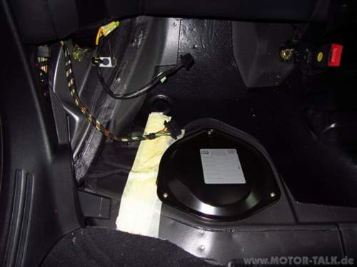

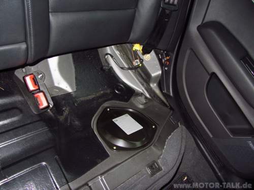

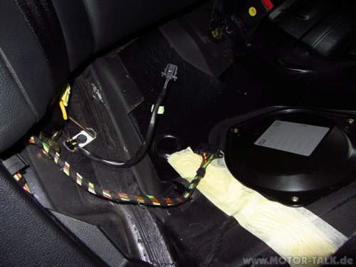

So, die Sitzbank ist ausgebaut und durch leichtes Klopfen auf den Plastikdeckel, ließ sich mein Meßwertgeber dazu überreden wieder zu funktionieren und die korrekte Restmenge anzuzeigen.
Ein paar mal geklopft und die Anzeige fiel von Halbvoll auf 1/4, was auch korrekt war.
Ein paar Sachen wundern mich allerdings. Meßwertgeber oder die Anschlüsse sind nur im Rechten Bereich (in Fahrtrichtung) vorhanden. Links ist nur ein leerer Deckel. Sollte da beim A6 Quattro nicht links & rechts etwas vorhanden sein?
Desweiteren muß ich mich über die Kabelanschlüsse an der Rücksitzbank wundern. In Fahrtrichtung links war ein Stecker eingesteckt, den ich lösen mußte. (Kontakt für Sitzbelegung oder Anschnallinformation????)
In Fahrtrichtung rechts war nur das Kabel der Sitzheizung angeschlossen und mußte getrennt werden. Das andere Kabel, das dem auf der linken Seite gleich ist, war gar nicht eingesteckt, sondern lag unangeschlossen herum.
Soll das bei Sitzheizung so sein, oder wurde hier nur vergessen das Kabel anzuschließen? Und was macht das Kabel überhaupt?
Als letztes würde ich gerne wissen, was das für eine weiße Öffnung im Tankstutzen ist. Diese Öffnung liegt im Stutzen, also im Bereich, der vom Deckel verschlossen wird. Nicht das beim Einfüllen vom 2T-Öl hier etwas reingelaufen ist, das mein Meßwertgeberproblem ausgelöst hat...
Ich hoffe die Bilder helfen unterstützend bei meinen Fragen...
Gruß, Oliver
Kabel in Fahrtrichtung links
Kabel und Sitzheizungskabel rechts
+9
Die Kabel laufen im Tank von der linken zur rechten Seite. Das Klopfen wird vermutlich nur eine Zeit lang helfen. Wenn der Geber defekt ist, dann wird die Schleiferbahn defekt sein. Zumindest gehe ich davon aus, dass der Geber so aufgebaut ist. Ich könnte eigentlich mal meinen alten zerlegen. 😉
