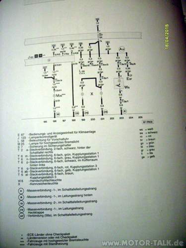

Also frage ich jetzt nochmal. Es kommt am ki stecker kein plus vom lichtschalter, klimabedienteil leuchtet nicht mehr wenn licht eingeschaltet und weder radio noch ablagefach leuchten. Sicherungen alle ok, heckklappenkabelbaum neu, ahk vom vorbesitzer eingebaut ob verkabelung richtig, ka. Warum habe ich kein plus? Wie verläuft das plus vom Lichtschalter? Danke
Du kannst dir die Stromlaufpläne mal durchsehen um den Weg des Lichts zu finden.
https://www.google.de/search?...
Gruss
Habe eben mal spasseshalber gemessen ob ein kabel vom lss zum tacho Durchgang hat müsste ja theoretisch der fall sein oder? Ist nämlich praktisch nirgendwo Durchgang..
Ich gehe jetzt mal einfach nach dem Schaltplan.
Lichtschalter PIN 58 über graues Kabel 1,0mm² an Sicherung 7 (5A)
von dort über Kabel grau/grün 0,5mm² an die Kabelverbindung im Leitungsstrang A37 u.a. weiter an Kabel grau/grün 0,35mm² an Stecker rot PIN 17 KI zum Beleuctungsregler.
Das Kabel grau/grün verzweigt sich bei A37 mehrfach (z.B. an Klimaanzeigenlampe, Handschuhfachlampe, über 6 fach Stecker Kupplungsstation grün,gelb, braun auch zur Kennzeichenbeleuchtung, Scheinwerferreinigungsanlage, Uhr für Standheizung uvm)
Ich würde als erstes Sicherung 7 prüfen und die Verbindung im Leitungsstrang.
Geht die kennzeichenbeleuchtung?
