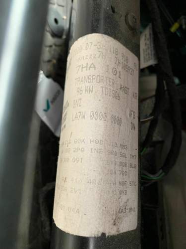

es ist ein 2,5 Liter Diesel BNZ. Steht auf dem Aufkleber noch etwas wichtiges?
Ich bin den Wagen jetzt 20.000 Kilometer gefahren und habe gleich am Anfang einen Ölwechsel mit Shell Longlife Öl gemacht das eigentlich 30.000 halten soll, ich werde jetzt aber nach 20 einen Wechsel machen lassen.
Ansonsten habe ich noch nichts gemacht. Der Vorbesitzer ist aber immer sehr sorgsam mit dem Auto umgegangen so dass ich mal ganz platt sagen würde, alles was gemacht werden musste wurde gemacht. Ach ja kurz bevor ich ihn bekam hat er eine neue große Batterie bekommen.
Mehr weiß ich leider nicht.
Danke
Dann mach einmal alles mit Luft, Pollen und Kraftstofffilter sowie Bremsflüssigkeit und die Gateskupplungen zusammen mit den Freiläufen.
