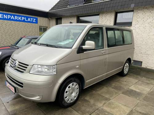

der eine oder andere hatte meinen ersten Beitrag hier gelesen.
Es ging um den 2.5 tdi Multivan mit den Motorproblemen. Letzendlich hatte ich den aufgrund vieler Mängel nicht gekauft.
Heute haben wir einen weiteren t5 angeschaut mit dem 1.9 tdi Motor (105ps, AXB Motor?!)
200.000km gelaufen und bj 2004.
Hat der eigenlich auch diese Plasmabeschichtung an den Zylinderwänden?

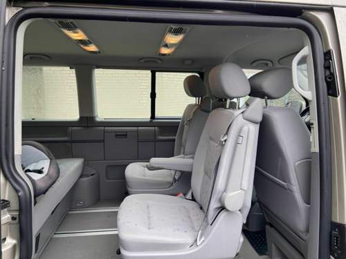

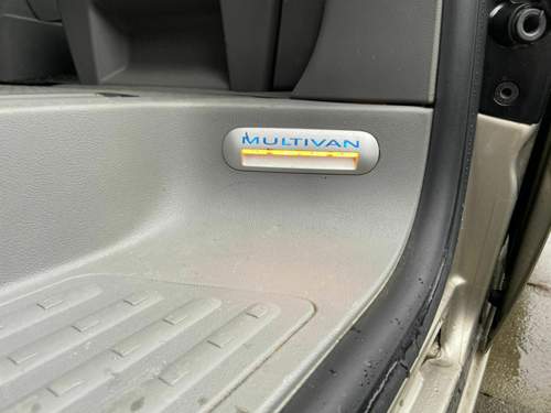

Den haben wir dann gekauft, weil alles nachvollziehbar war und nur zwei Vorbesitzer hat.
Außerdem ist der recht gut ausgestattet und hat einen sehr gepflegten Eindruck gemacht.
Hatten uns davor paar andere Multivans angeschaut und die Startline Versionen haben uns garnicht gefallen. Hat sich wie eine Blechbüchse mit etwas Pappe angefühlt.
Hier ein paar Bilder.

Glückwunsch, sieht gut und gepflegt aus! Sitzheizung, Standheizung - top!
Sollte ein AXB sein.
Alu-Block und Plasma-Beschichtung haben nur die R5- und V10 TDIs.
Hat er irgendwelche technische Mängel? Was hast Du für den bezahlt? Sicherlich mehr als für den anderen mit ungewissen Reparaturaufwand, oder?

glückwunsch zum bus. da hast du ja echt was seltenes aufgetrieben.
ein multivan (nicht starline) mit 1.9er motor ist durchaus selten würde ich behaupten.
gab es auch nur als "trendline" oder?
climatronic, navi, metallic wurden mitbestellt also hast ja mehr oder weniger alles was man für einen schönen bus braucht. (klar navi ist eh veraltet von daher im grunde bei kauf immer irgendwo verzichtbar)
der 1.9er scheint in jedem fall der sorgenfreiere motor zu sein. die 2.5er ja durchaus problemkinder gerade du recht frühen. klar wer da heute alle mängel abstellen konnte fährt auch mit dem 2.5er halbwegs sorgenfrei aber mitunter ist's ein langer und teurer weg dorthin.
sie zu dass du ihn vernünftig gegen rost konservierst (unten sowie eben hohlräume, türen klappen). der aufwand ist langfristig gut investiert und sorgt dann durchaus für vernünftigen werterhalt. klar wird manch einer sagen, dass 12500€ für einen 17 jahre alten multivan mit der kleinen maschine recht viel geld sind (wo es doch für 7000-1000€ ab und an 2.5er in comfortline oder gar highline austattung gibt) aber im grunde kommt es immer auf das konkrete fahrzeug an (und wenn bei deinem alles paßt geht der kurs in ordnung).
klar kann man auch argumentieren, dass ein späterer starline bereits schon verkleidungen besitzt, im t5.2 dann den 2.0 common rail motor incl euro5 abgasnorm hat und sowas mit 200tkm auf der uhr aus 2011 oder 2013 eigentlich auch schon um 15-17t€ zu bekommen sein sollte. aber ein gewisser preisunterschied ist da eben doch, desweiteren hast dann halt insgesamt schon die kompliziertere abgasnachbehandlung (den axb hat ja noch eine einfache euro3 ohne dpf...wobei letzterer bestimmt nachgerüstet wurde ansonsten darfst ja in kaum eine stadt rein).
