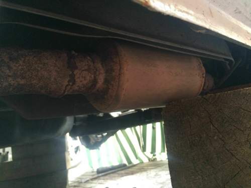

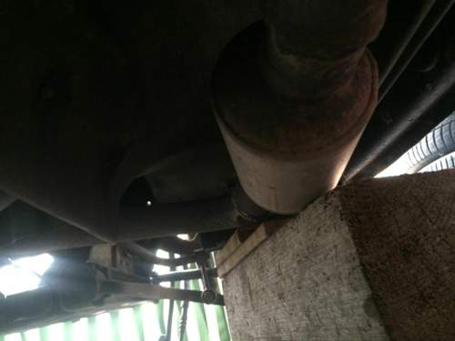

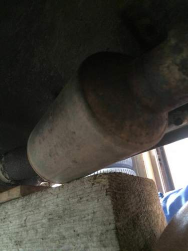

also ich habe ein Schadstoffarm E2 drinzustehen. Und da es ein original Multivan ist, auch mit dem Aktivkohlefilter. Also die Auspuffanlage sieht nicht so aus, als wäre sie mal umgebaut worden. Meine Schlüsselnummer ist die 0600 833. Ihr habt ab Werk bei dem Baujahr ein Euro2?
Das finde ich ja komisch, wieso das bei mir nicht so ist.
Ich schaue mal wie der 3 Wege Kat aussieht.
Viele Grüße
Meiner ist ein BJ 94, Schlüsselnummer 0600/ 833, ab Werk 3 WegeKat.
Ich hab gerade den Motor drausen, mach morgen mal Fotos vom Kat
Hier die Bilder vom KAT
