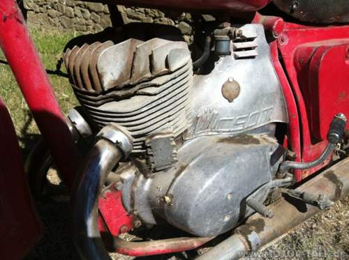

Hallo Leute,
Wie der Titel schon sagt habe ich eine 1973er Izh, die ich gerne Komplettrestaurieren möchte.
Bin Laie auf dem Gebiet, deshalb würd ich mich gerne auf eventuelle Kosten vorbereiten bevor ich das projekt wage
Das Chassis müsste sandgestrahlt werden,
der Motor auf Dichtig und Zuverlässigkeit überprüft werden
Lager an der lenkung ist auch bestroffen
Die Felgen sind ausgeschlagen und alle Leitungen und Kabel müssen erneuert werden
Wenn mir vielleicht jemand ne ungefähre Kostenhöhe senden könnte +- 1.000,-€ wäre mit seh geholfen
Danke im Voraus!

1. Besseres Bild wäre besser gewesen . Ist mir nicht aufgefallen das es eine Planeta ist .

Moin-moin,
das was auf dem Foto zu sehen ist deutet auf IZH Planeta 3.
Form des Zylinders, des Zylinderkopfes, Seitentele, usw. Linker Auspuff sieht auch nach Planeta 3 aus, wurden bei Planeta 2 und früheren Planeta 3(bis 1975-1976) verbaut.
Arbeite gerade an einer IZH Planeta 2 BJ 1968.
Kenne die Maschinen gut, da sehr oft dran geschraubt.
Aus welcher Ecke kommst Du?
Kauf Dir einen Teileträger, öfters werden solche Mashinen im Netz angeboten, auch ohne Papiere.
Erleichtert die Aufbau um einiges.
Bedenke auch dass die Teile von Planeta, Planeta 2, meist mit Planeta 3 kompatibel bzw. identisch sind, ausser modelspezifischen Karosserieteilen. Da stellt sich die Frage wie originalgetreu soll das aufgebaut werden.
