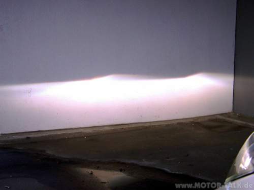

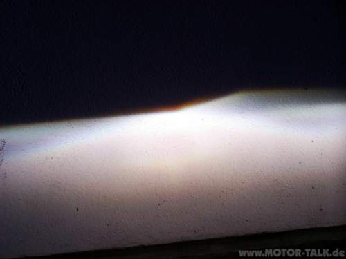

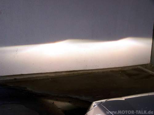

Heute ist mir bei meinen Xenonlicht aufgefallen, das die an den Rändern (hell dunkel Grenze)so eine Saum haben, der von gelb über rosa bis hin zum Violett geht.
Das ganze ist mir aufgefallen beim einparken, da mir gegenüber ein silbernes Auto steht und da konnte man das schön sehen, aber im normalen Verkehr oder auf der Strasse ist mir es nicht aufgefallen.
Ist das normal, oder gehen meine nun auch langsam den Bach runter ?

Hi
So ich habe mal paar Bilder gemacht und ich will mal eure Meinung hören, sind sie kurz vorm Abrauchen oder alles noch im Grünen Bereich ?
Mir gehts nur darum, ich fahre Ostern in den Urlaub und will nicht das mir die Brenner da abrauchen, dann müsste ich in die Werkstatt und das wird dann teuer.
Ich danke allen, die mit mir immer soviel Geduld haben und alles sehr gut erklären.
Gruß André
Wirklich schwer auf den Bildern zu erkennen, da neigt man dann gerne dazu etwas zu sehen was gar nicht da ist :rolleyes:
Könnte aber anfängliches Colorshift sein .. bei meinen Brennern war die Ausleuchtung auch nicht mehr gleichmäßig, hatte so ne Art dunklere Flecken um Lichtteppich
Aber .. deiner wird dieses Jahr 5 Jahre alt, wurde da auch über Tag gerne mit Licht gefahren sind die Brenner schon gut gealtert.

Hi
Am Tag fahre ich nicht mit Licht, da bei mir der Schalter immer auf Auto steht und ich will sie ja selber wechseln, aber im Urlaub ( Ferienwohnung) ist das meist nicht möglich.
Gruß André
Hi, also ich kann da nix abnormales erkennen.
Der leicht farbige Saum an den Rändern der hell dunkel Grenze ist normal. kommt durch die Lichtbrechung der Linsen zustande.
