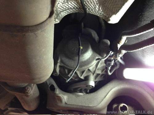

Update:
Anfang des Monats war noch alles schön! Und heute geht die Motorkontrollampe an! VCDS angeschlossen:
008324 - Abgastemperatursensor Bank1 Sensor 2
P2048 - 003 - unplausibles Signal
und dann noch weiter:
009258 - Geber 3 für Abgastemperatur Bank 1
P242A - 000 - Elektrischer Fehler
Temperatur: 554.6°C
Der erste Fehler ist bereits einige 100 km alt, der elektrische Fehler mit 554°C ist aktuell, der Eintrag ließ sich aus dem FS nicht löschen. Auch im MWB 102 stand bei Standgas diese 560°C drinnen.
Entweder eine elektrische Macke oder der Abgastemperatursensor (gekauft Mitte Nov2015) ist kaputt.
Hat hier jemand Erfahrung mit so einer starken Falschmessung?

@a3Autofahrer
Vielleicht hast du das Kabel nicht vernünfig befestigt, und es hat sich jetzt an der Kardanwelle blank geschliffen.
Hatte ich bei mir selber schon !
Ich habe nur den Fronti, aber abgegangen kann das Kabel natürlich auch sein. Aber müsste dann nicht das MSG eine offene Leitung detektieren?
Ich muss natürlich unters Auto runter und nachsehen. Dann kann ich es erst ausschließen.
Und bei Deinem hat das Kabel an der Kardanwelle abgeschliffen, ist es auch abgegangen?

@a3Autofahrer schrieb am 30. März 2016 um 16:43:11 Uhr:
Nein abgegangen war es noch nicht, aber es hat Masse über die Kardanwelle bekommen und so viel zu hohe Werte angezeigt.
Also ein "kurzer" gegen Masse liefert überhöhte Temperaturwerte? Danke, so komme ich möglicher Weise weiter.

Update Nr. 2:
Ich wollte ja erst auf den Billigmist von Metzger als Lieferant des Abgastemperatursensors schimpfen. Aber die können nichts dafür, wenn ein Marder die Zuleitung durchtrennt! Wir haben die Leitung wieder geflickt, der Temperatursensor arbeitet wieder richtig. Allerdings hat das gute Tier auch die Luftschläuche (rechts im Bild) für den DPF-Differenzdrucksensor durchlöchert.
Hat jemand einen guten Rat gegen Marderbisse auf Lager? Taugen diese akustischen Marderscheuchen was??
Marder(durch)biss
Stahlflex drüber ziehen
