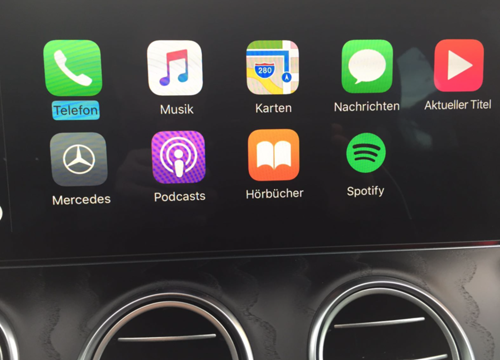

...und dadurch Spotify in "extremer" Qualität wahrscheinlich einfach besser klingt, als im Benz über Bluetouth...
Spotify steht im Benz mit Kabelverbindung über Apple Car Play als App zur Verfügung.

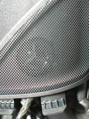

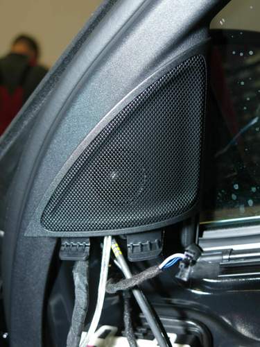

Hier mal ein paar Bilder dazu:
auf dem 1. Bild der Hochtöner des W213 Standard Soundsystems Vorder,- und Rückseite, und als Vergleich mal ein Andrian Audio A 25
Wer genau hinsieht, erkennt die "Frequenzweiche" in der Rückseite des original HT in Form eines 3 Cent teuren bipolaren Elkos,......in einem 70.000.-€ Auto!!!!
............wie hieß das noch in der Werbung? "Das Beste oder gar nichts". Stimmt ! Denn hinten in den Türen findet man einen Hochtöner "gar nicht"....und vorne nur "das Beste"!
(Sorry, den musste ich einfach bringen. Ich weiß, dass das unsachlich ist, und ist auch schon wieder vorbei, und ich entschuldige mich auch gleich wieder dafür.)
.......übrigens ist der bipolare Elko vor dem Mitteltöner von ähnlich "guter" Qualität, wie der bipolare Elko vor dem Hochtöner. Wenn also ein Soundupgrade stattfinden soll, dann muss die Ansteuerung der Mitteltöner unbedingt mit angefasst werden.
