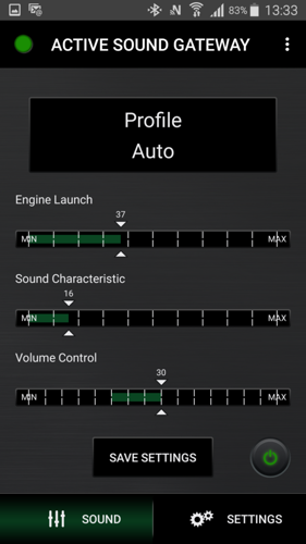

Hi - habe eine Frage zu den Einstellungen bzgl. Klarstellung der Funktionen:
1. Engine Launch: Lautstärke beim Starten, richtig?
2. Volume Control: generelle Lautstärke, korrekt?
3. Sound Characteristic: wofür steht das?
Danke
1. Stimmt
2. Stimmt
3. Bewege den Regler, dann weißt Du es. Damit kann man den Sound seinen Bedürfnissen anpassen!

So sind meine Einstellungen.
Unter Effizienz habe ich 40, bei den anderen weniger oder auch nichts.

Hi Marc,
bei mir ist da einfach ALLES auf Null, also nichts mit grünen Balken.
Das ist komisch, bei mir ist er so von Anfang an.😕
Da kann ich dir auch nichts zu sagen, da man es ja erst gar nicht einstellen oder auch verstellen kann.
So sieht das Ganze bei mir aus, bin ja eher der introvertierte Typ.🙂
Screenshot-2016-09-05-13-32-16
Screenshot-2016-09-05-13-32-36
Screenshot-2016-09-05-13-33-27
@--PUNISHER-- schrieb am 5. September 2016 um 14:57:07 Uhr:
Hi Marc,
Für was braucht man dann ein Alex Modul? Wenn ich alles auf "0" stelle, kann ich gleich auf "Comfort" im DS stellen!
