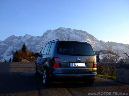

Ich habe mir meinen Touri als "Freestyle" mit den 17er Nardo und dem Sportfahrwerk geordert.
Da "Mann" ja auch im Alter gewisses Kind bleibt, kann ich einfach den Gedanken nicht vergessen, am Touri der Optik wegen, zumindest einen Satz Spurplatten zu montieren.
Hat jemand vielleicht Erfahrung damit bzw. weiß, welche Breite ich montieren kann, ohne irgendwelche Eingriffe an den Radkästen pp. vorzunehmen?
Ich wollte eigentlich pro Achse max. 3 cm montieren.
Es sei denn, es geht ohne Veränderung auch mehr.

also, wenn Ihr ohne Probs was machen wollt und es nicht prollig aussehen soll (meine die 30mm an der HA) dann gehen VA und HA 20mm gesamt. Habs mit den Nardos für den Sommer und das sieht auch im Winter gut aus mit 205ern. Aber 30mm hinten mit WR sieht sehr nach Verbreiterung aus und damit - aus meiner Sicht - wie bei den Polos sehr prollig.
TÜV ohne Probleme für beide Reifen und Felgengrößen. Die kleinen Flaps sind beim Sportfahrwerk eh schon drin.

Ich war jetzt bei DEKRA wegen den SV, an der VA geht nix ohne Karosserie arbeit, an der HA gehen 20mm ohne prob. sagt er, also bestelle ich H&R 24mm auf die Achse die 2mm pro Seite mehr sollten dann auch noch gehen 🙂. Wegen der ET Grenze hat er nichts gesagt.

Was geht hatte ich schon weiter oben beschrieben. 20mm pro Achse, auch vorn! Hinten gingen auch 30mm, aber....... siehe mein Beitrag. Aber wers braucht.
Was mit Sommerrädern in 18 Zoll geht, siehe Fred 225/40-18 breiter als 221/45-17 mit meinen TÜV-Erfahrungen.
Es scheint, dass die einzelnen TÜV-Sachverständigen seeeeehr unterschiedlich entscheiden.
