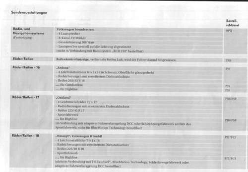

Ich habe mir die 7" x 17 Oakland mit 225/45 Bereifung zugelegt. Die sind auch Original ab Werk bestellbar gewesen. Dies hab ich jedoch bei der Bestellung versäumt und nur die Org. 16" Felgen bekommen. Lt. Sonderausstattung Bestellschlüssel -PJ8/PSF gibt es hierbei auch immer das Sportfahrwerk, außer es wird DCC, Schlechtwerkfahrwerk oder Blue Motion bestellt. Hier entfällt das Sportfahrwerk. Einschränkung gibt es beim Ecofule jedoch nicht bei den 17" nur die ab Werk lieferbaren
18" Omanyt gibt es hier nicht. Ich möchte die Federn nun nachrüsten, auch weil ich Federbruch habe, finde aber die richtige Feder / Teilnr. nicht. Wer kann helfen? Die Federn von externen Lieferanten kommen eher nicht in Frage, weil 40mm zu tief sind und andere habe ich nicht gefunden.

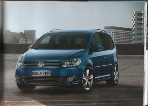

als Ergänzung noch 2 Bilder
Oakland ab Werk ( -15mm)
Touran-Konfiguration
15mm ist nichts, der Aufwand ist es in meinen Augen nicht wert.
35mm das siehst du..
hier gehts um den Ecofuel und der ist etwas anderes als der normale Touran ( Benzin/Diesel) wg. der Unterflurtanks und seitlichem Auspuff. Es benötigt wird also ABE oder Gutachten benötigt. Bei 15mm gibt es sichte r noch kein Problem....

Weder das Schlechtwegefahrwerk, noch das das Sportfahrwerk waren für den TSI Ecofuel bestellbar.
Preisliste
das STIMMT. Als separate Sonderausstattung mit Serienrädern ( 16"😉. Bitte mein Bild oben beachten. Also Sonderausstattung Räder/Reifen -17 steht: 'Oakland' PJ8/PSF mit 4x 17" plus Radsicherung plus Reifen 225/45
plus SPORTFAHRWERK.

Anbei noch mal ein Scan aus org.VW Technik und Preise für den Touran. Keine Einschränkung betr. Sportfahrwerk zusammen mit Oakland. Nur die 18" Omanyt gibt es für den Ecofuel nicht
Vw-oakland
Es gibt kein VW Sportfahrwerk für den Ecofuel, das kannst Du noch soviel untersuchen. 17'' Felgen sind kein Problem, aber Tieferlegung wirst Du nicht eingetragen bekommen, wegen der Gastanks.
warum ist es den in der Konfiguration für die Oakland enthalten und nicht explizit für Ecofuel ausgeschlossen? Außer der Ecofuel hätte bereits das Schlechtwegefahrwerk, was dann wiederum spezielle Federn nur für den Ecofuel sein müssten. Bei Eibach gibt es das ProKit mit dem Gutachten E1085012.pdf:

Es gibt alte VW Preislisten, da ist der EF nicht mit drin. Es hat Gründe, warum es den EF nie mit Sportfahrwerk gab. ;-)
