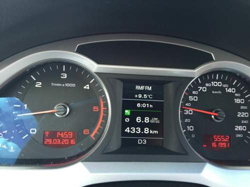

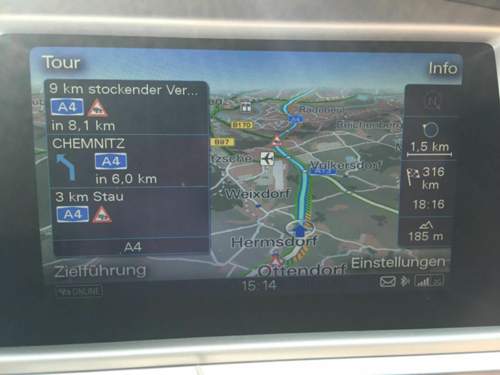

Also ich fahre täglich 8.5 km hin und zurück, fahre aber trotzdem locker 20 Tkm im Jahr. Mein Verbrauch hat sich im FL auf 8.6l auf 100 km eingependelt, auf längeren Strecken ist meine Reisegeschwindigkeit zwischen 160 und 190 km/h. Aber es geht auch anders, siehe Foto. Im Tacho rechts die schon gefahrenen KM und im Tacho Mitte die noch zu fahrenden KM. Das war eine Fahrt tagsüber mit recht viel Verkehr, davon viel Landstrasse und Autobahn. Ach noch was meiner ist Optimiert 290 PS / 600 NM 🙂
