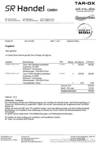

Original geschrieben von JCHeiko
... Wärmebehandelte Scheiben gefunden ?
Die Tarox G88 bzw. F2000
für je 350€ gibt es auch noch (dazu kommen ja noch die Beläge 😉 ). Für den Preis kann man schon die
S5-Anlage in der Bucht bekommen
, wobei manche damit auch nicht zufrieden sind bei hoher Bremsbelastung mehrmals hintereinander.
PS: Die Tarox gibt es über die Bucht für ~250€ incl. Versand nach DE z.B. bei bmmotorsportitalia.
Taroxangebot

Ja aber nur bis 314 mm mit ABE ;-(
Und wegen Bremsscheiben zum TÜV zu rennen NEIN DANKE 🙂
Die S5 Bremsanlage zu verbauen ist denke ich mal für den Preis eine Top Lösung, aber nicht innerhalb meiner 5 Jahresgarantie... ich sehe schon das Bild vor mir wie mich mein Werkstattmeister unter seiner Hebebühne niederschlägt weil ich mir sowas hab reinbauen lassen ... also auch keine Lösung 🙂

Mensch, die 320mm haben doch auch mittlerweile ABE 😉 (ist aber noch sehr früh) 😁

Waaaaaaaaaaaaas ???? 😕
Warum find ich dann nix auf der Homepage ? 😰

Weil du eben Kermit de Frosch bist 😉
Quelle
sowie oben im Angebot auch erwähnt:
Neue ABE für G88 & F2000 Bremsscheiben
24.11.2009
ABE für die Scheibengröße 294-300mm sowie 320-326 mm ab sofort verfügbar.

So jetzt hat Kermit mal mit Tarox telefoniert, aber es werden nicht GENAU die Größen für den A5 produziert 😁
Ergo ---> "noch" keine Alternative 🙂
Aber danke für den Hinweis Onkel Google zu nutzen ... da hab ich´s dann auch gefunden ^^

Also das kann echt nicht sein, da war wohl der echte Kermit an der Taroxhotline 😉.
In meinem Angebot sind die Scheiben zwar für den A4 8K, aber die selben Scheiben werden auch im
A5 verbaut
(8K0615301A).
