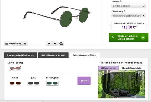

Ich hab eine billige Sonnenbrille mit Polarisationsfilter griffbereit am Blinker hängen. Damit sind selbst bei direkter Sonne von vorne NULL Spiegelungen vorhanden, egal wie hoch die Sonne steht, ganz so als wäre überhaupt keine Frontscheibe vor der Nase. Man sieht auch perfekt durch andere Autos hindurch bzw. hinein und sieht genau wohin der Fahrer schaut oder ob er Zeichen gibt, so als wären keine Scheiben verbaut. Die Spiegelung der Sonne in nassen Straßen, Wasseroberflächen sind auch weg, bzw. nur ganz abgeschwächt zu sehen. Man sieht einfach alles viel besser.
Der Einzige kleine "Nachteil": Der Bordcomputer wird schwarz, wenn man den Kopf 45° nach rechts neigt... aber wer tut das schon :)
