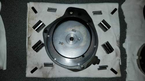

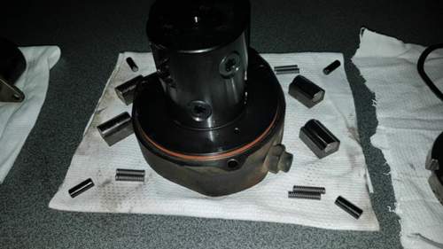

Bei einem Bild sieht man, wie die Rollen in der "Fassung" sitzen müssen, aber eine der Rollen so nicht korrekt in der Fassung saß. Dies wird der Fehler im Hochdruckbereich der Pumpe gewesen sein.
Leider ist mir schon durch das hin und her geräume ein Flügel der Transferpumpe verloren gegangen.

Seh ich da auf Bild 2 aus Teil 1 einen feinen Haarriss im Bock?
Danke für die Bilder.
Übrigens .. wer sich fragt, wo das 2T-Öl in der Einspritzpumpe was bewirken kann und wieso schwefel-armer Diesel mit weniger Schmieriegenschaften nicht so gut ist und wo die Späne herkommen: Von genau da.
Ja, da ist ein Haarriß, was für mich auch die einzigst logische Erklärung wäre, wie sich die Rolle aus dem Boch lösen konnte...
Bitte gerne 🙂
Ja, die spanende Spätfolge wäre damit bald unweigerlich und relativ stark aufgetreten.

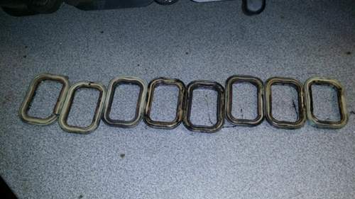

Hier noch ein paar Bilder, vielleicht hilfts ja wem....

Bild 20 ist schön, da sieht man den kleinen Thermostaten gut.
Und ne "Rüge" ... ich seh da offenes Rail und offenen Injektoren beim Schrauben. Das kann auch ins Auge gehen ... ;-)
Auf Bild 8, dein Erfrischungscocktail für Zwischendurch? Oder hattest du Heizöl getankt?
Ja, ich hatte unterschiedliche Kraftstoffe probiert um den Fehler einzugrenzen bzw. zu beobachten. Neben normalem Diesel und Ultimate auch Heizöl.
