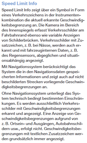

hier mal eine Frage an die X1 Gemeinde: Funktioniert bei Euch bei der Speed Limit Info die Zusatzbedinungen? Also dieses laut BMW beschreibung:
"Zusätzlich werden Geschwindigkeitsbeschränkungen mit Zusatzbedingungen erkannt und ausgewertet: Registriert die Kamera etwa die Regelung „60 km/h bei Nässe“, wird diese dem Fahrer nur dann gemeldet, wenn die Regensensoren des BMW ein entsprechendes Signal senden – wenn also die Zusatzbedingung „Nässe“ erfüllt ist. Gleiches gilt für Tempolimits, die sich auf Uhrzeiten oder das Fahren mit Anhänger/Caravan beziehen."
Bei mir werden die Zusatzbedinungen nicht berücksichtigt, gerade was die Limits die sich auf Uhrzeiten beziehen nicht. Es wird immer das Tempolimit angezeigt, ob man in dem entsprechenden Zeitrahmen ist oder nicht. Das ist bis jetzt bei all solcher Limits passiert, also egal wo.
Bei meiner Freundin ihrem 1er mit Navi Pro funktioniert das wunderbar. Ist das auch eine "Beschneidung" des Navi-Plus oder ein defekt meines Speed Limit Info?

Das steht in der BA, demnach funktioniert das sogar ohne Navi - siehe Anhang.
Ab zum Freundlichen und ihm die Situation schildern und am besten vorführen.

Da ich 50KM BAB jeden Tag zu allen Zeiten (Schichtdienst) fahre und an mehrfachen zeitlich begrenzten Geschwindigkeitslimits vorbeifahre müsste es ja irgendwo funktionieren. Macht es aber nicht, es wird immer das Geschwindigkeitslimit angezeigt.
Danke für die Antwort.
"Geschwindigkeitsbegrenzungen mit textlichen Zuisatzzeichen werden grundsätzlich immer angezeigt."
Was nun? Die Geschwindigkeitsbegrenzungen grundsätzlich immer?
Unabhängig vom Zusatztext?

Nur um Missverständnissen vorzubeugen: Das Zusatzschild wird nicht angezeigt. Es wird die Information verwendet/ausgewertet, d. h. es wird z. B. die tatsächliche erlaubte Geschwindigkeit zur angegebenen Uhrzeit angezeigt!
