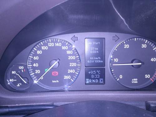

Meine Temperaturanzeige ist bei 3km Stadtverkehr bei über 50 Grad.
Etwas später dann bei über 90 und bleibt dort auch die ganze Zeit - egal wie ich fahre und egal welche Temperatur außen vorherscht.
Wenn euer Auto das nicht schafft würde ich es reparieren!

ich war bei MB und habe gefragt, weil ich vor längerer zeit im hochsommer bei teils 30-35°C im schatten probleme hatte mit überhitzendem motor im stau und hamburger stop-and-go verkehr nach längerer zeit,
da ging bei mir die temp. in solchen fällen fast bis 120°C und der lüfter drehte sich immernoch kein stück.
nachdem ich nachgefragt hatte bei MB in Hamburg was los ist, sagten die das sei nicht normal.
normal wäre ein betriebstemp. von 80°C(welche bei mir in der anzeige auch der mitte entspricht) die je nach belastung bis ca. 90°C hochgehen darf. und ab ca. 94°C sollte der motorlüfter anfangen zu drehen.

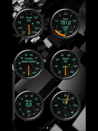

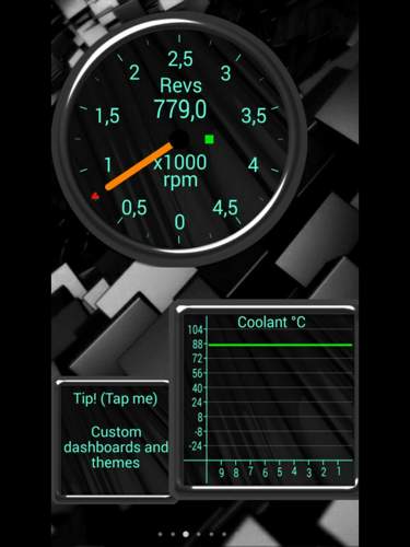

80 oder 90 Grat soll wenig Verschliss unterschied bringen, ich denke das es mehr mit dem Auspuff zut tun hast. Je hoher die Motortemperatur, je besser die Auspuffwerte sein sollen.
So, ich korrigiere: es sind nur 87 Grad
