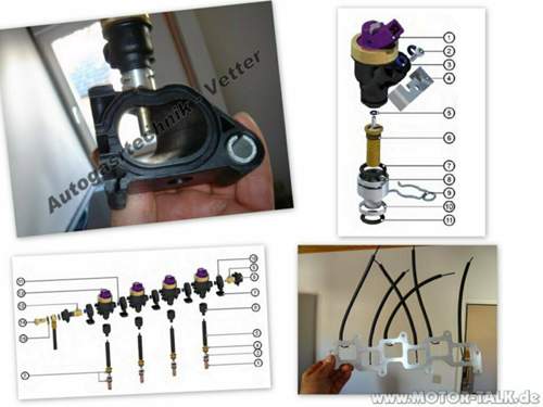

@Wolfgang:
wie werden denn diese Injektorhalterungen montiert?
Werden die in so einer Art genietet oder eingeklebt oder geschraubt, würde mich mal interessieren.
Joe
Joe
Vialle:
Dies ist sehr Unterschiedlich und liegt in den vorhandenen Möglichkeiten wie Platzverhältnissen und Eignung.
Auf dem Bild sehen wir 3 Varianten.
Einmal eine Platte die dazwischen montiert wird., und 2 Varianten die verpresst werden in etwa wie ein Holniet, mit Dichtung und Dichtmittel.
Das Ganze gibt es jetzt auch zum veschrauben.
Ich verwende auch eigene Lösungen.
Icom:
Verschraubt und eigene Lösungen.
