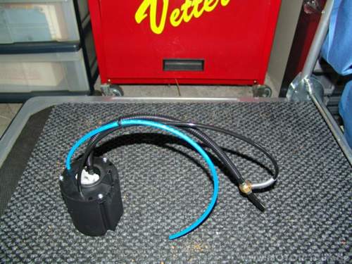

Icom wartet mit einer Modifikation der Pumpeneinheit (mit Walbropumpe) auf.
Wie im Bild zu sehen erhielt die Füllleitung einen Bypass der direkt zur Pumpe geführt ist.
Die Rücklaufleitung, jetzt Blau, führt wie gewohnt wieder ins Filtergehäuse .
Damit wird möglicherweise der Mehrdruck der Walbropumpe wieder auf den bisherigen Systemdruck reduziert, andererseits einer Überlastung vorgebeugt.
Auch sind die Kalibratortabellen ( über den Daumen) wieder stimmig.
