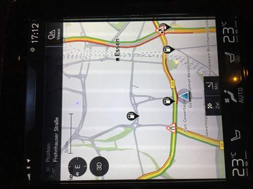

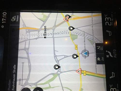

Dieses RTTI ist auch bei mir ein Dauerärgernis, wobei das Ganze m.E. das "REAL" in "RTTI" nicht wirklich verdient.
Verfügbar sind die Daten frühestens 4-5 Minuten nach dem Start, werden also denknotwendig bei der ersten Routenberechnung nicht berücksichtigt. Gerade bei uns im Ruhrgebiet mit zahlreichen Autobahnen und damit ebenso vielen möglichen Fahrrouten ist das schon ziemlich dämlich, wenn einen das Navi mangels Verkehrsinfos erst zu BAB XY führt um dann irgendwann festzustellen, dass die ja mal wieder dicht ist um dann im günstigsten Fall Umleitungsempfehlungen zu geben.
Was ich dabei am wenigsten verstehe: wenn ich die Navigation nicht sichtbar im Hintergrund laufen lasse und dann irgendwann während der Fahrt das Navifenster öffne, sind selbst dann die RTTI Daten noch nicht da und werden dann erst mit dem schon bekannten Verzug von mehreren Minuten geladen. Warum um Himmels Willen werden die Daten nicht wenigstens ab Start im Hintergrund geladen und sind dann verfügbar, wenn man sie braucht???
In letzter Zeit ist es auch immer wieder vorgekommen, dass RTTI bunte Linien malt - nur nicht auf der BAB, auf der
ich mich gerade befinde. So zuletzt gestern Morgen auf der A40. Dieser Spuk hält (bisher) zum Glück immer nur ein paar Minuten, dann ist auch "meine" BAB wieder dabei - verstehen kann ich dieses lokale Ereignis aber nicht! Und noch besser: hin und wieder ist auf Autobahnen, die man befährt, eine farbige Markierung nur für eine (!) Fahrtrichtung verfügbar. Die andere ist
in dezentes Standardgelb getaucht 😰
Irgendwer (war das @Hoberger?) hatte in einem anderen Fred die Befürchtung geäußert, Volvo könnte durch Perfektionieren der Fahrzeuge zum Diskussionstod bei MT führen. Solange es RTTI gibt, brauchen wir davor ganz bestimmt keine Angst zu haben. 😉
Edith sagt: ich habe mal 2 aktuelle Bilder von gerade eben angehängt, die genau diese selektive Wiedergabe zeigen.
Die betreffende Sperrung gibt es seit Sommer und wird es noch länger geben. Kann das Problem daran liegen, das ich keine Sim Karte im Sensus habe. Kann ich das Navi dazu überreden, zum Abgleich die Internetverbindung des eingebuchten Mobiltelefons zu nutzen? Habe 5 GB Flat! Datenvolumen sollte kein Problem sein.
