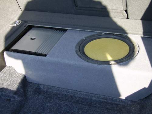

Ich kann die Aussagen nur bestätigen: Mit separatem Verstärker + Subwoofer spielt das B&O deutlich räumlicher, analytischer und potenter. Mit dem HiFi-Spezialisten meines Vertrauens haben wir lange nach einer Lösung in der sehr knapp bemessenen Reserveradmulde gesucht, aufgrund der geringen Höhe uns jedoch für eine speziell am Q5 angepasste BR-Box mit dem Exact Audio W263 entschieden. Mittels PA-Stecker ist die Box auch ratzfatz im Bedarfsfall entfernt. Remote für den Amp wurde ins Fach der Mittelarmlehne integriert - sieht aus wie ab Werk 😉
Der originale Subausgang blieb unangetastet, das Signal wurde aus dem Tieftöner im Frontbereich entnommen
Ergebnis: Hammer!
Der Original-"Woofer" bleibt in der Mulde und tut das was er am besten kann: den Kofferraumboden stabilisieren... 😁

@MrNovelli schrieb am 27. Januar 2015 um 16:48:11 Uhr:
Ergebnis: Hammer!

Warum wurde denn das vollumfängliche Signal von vorne geholt? Das Sub-Signal liegt doch bereits nach B&O angepasst am schwachen Sub im Kofferraum. Welcher Vorteil ergibt sich denn mit einer separaten Frequenztrennung an einer weiteren Endstufe?

Der Aufwand für für das angepasste Gehäuse wäre deutlich höher und bei der Wahl des Chassis ist man auf extra Flachsubwoofer beschränkt - ein- bis zweimal im Jahr kann ich den Sub dann mal besser aus dem Auto heben. Platz für den Hund oder anderes ist immer noch reichlich vorhanden und die geteilte Rückbank kann ich auch umklappen.
Und: ich liebe den Exact Audio 😉 - einen besseren Woofer für das Geld wird schwer zu bekommen sein.

Hier muss ich auch korrigieren: Die ursprüngliche Idee war, das Signal vorne abzugreifen, da das Originalwoofersignal bei 90 Hz abregelt wird und somit der Amp nur bei Eingang von tiefen Frequenzen eingeschaltet worden wäre. Im schlimmsten Fall ein-aus-ein-aus usw. bei jedem Basskick. Die Alternative wäre Remote über Zündungsplus, dafür muss aber auch zum Musik hören mit Sub-Unterstützung immer die Zündung eingeschaltet werden - auch doof...
Letztendlich wurde es so konstruiert: Das breitbandige Signal der hinteren Lautsprecher wurde in einen High-Low-Adapter mit Remoteunterstützung geleitet, dieser kümmert sich per Remote ausschliesslich um das einschalten des Amps. Das Originalwoofersignal versorgt den High-Input des Amps und somit den Sub...

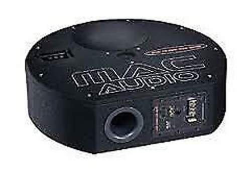

Muß mich mal kurz einschalten.
Es gibt sehr gute Alternative, ohne auf den Platz zu verzichten.
Habe das Teil jetzt eingebaut, dauerte ungefähr eine halbe Stunde
und ich kann nur sagen "wow" welch ein Unterschied.
Da kommt Druck raus, dass alles wackelt. Muß natürlich richtig eingergelt werden.
Kann ich nur jedem empfehlen.
