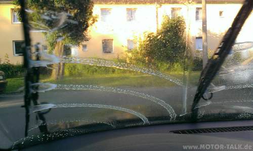

Was ist mit den Leisten die es beim LKW zum Anklipsen an den Wischer gibt ? Sind die nicht effektiver als eine Düse , die muß man zumindest nicht einstellen und sparen Wasser . Einmal Wischer hoch und spritzen und gut ist´s . Dazu braucht man auch weniger Pumpendruck , bzw. kann man mehrere Öffnungen am Schlauchstück machen . Das werde ich demnächst bei mir anbauen , da mir die Fummelei mir der Nadel zum Düseneinstellen zu umständlich ist .
Nur mal so .
Wenn das optisch gut aussieht und auch was bringt, lass ich mir das gerne einreden oli!
