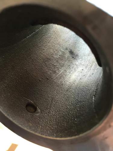

Drosselklappe dauert echt nur 5 min den Bypass reinigen wenn du es richtig machst da 5-10 fache 🙂 ich hab erst die komplette scheisse draußen ab drosselklappe 🙂 und wenn die richtig sauber ist sieht die so aus!
Siehe Bild

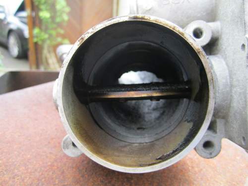

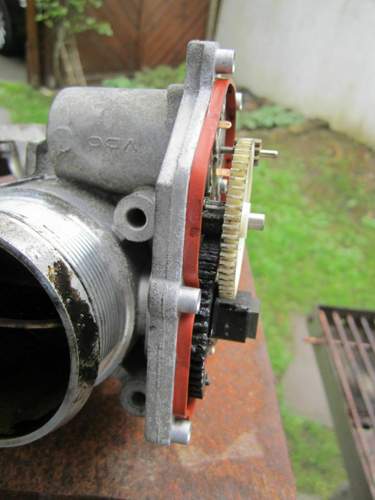

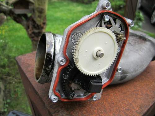

Die Drosselklappe ist jetzt draussen. Mein Rateclub war der bessere als der vom Freundlichen - vielen Dank für die Hinweise! Besonders verschmutzt und zugesetzt sieht es nicht aus, aber die Klappe steht auf Durchzug und ist nur mit sehr viel Kraft zu bewegen. Hakt auch an einigen Positionen. Wenn man an dem weissen Zahnrad dreht, passiert überhaupt nichts, da das kleine Zahnrad vollständig ins Leere greift. Wenn man die Klappe soweit bewegt, dass die Restzähne wieder greifen, ist alles so schwergängig, dass das Motörsken wohl keine Chance hat. Da ist jetzt eine neue DK fällig, denn die ist zu 100% eine der Ursachen für die leuchtende MKL. Hoffentlich auch die einzige.
Ich habe jetzt eine Reihe von Angeboten bei ebay gesehen, die eine 4-polige Steckverbindung haben. Meine (Mech.-Teil VDO, Antrieb Tyco) hat 5 - ich hoffe, dass ich jetzt irgendwo eine passende finde. Irgendwo müsste da unter der Staubschicht auch noch eine Teilenummer zu finden sein.
Viele Grüße,
Torsten
Img-2582
Img-2583
Img-2584
sieht zwar nicht sehr verschmutzt aus aber wenn der Schmodder der auf dem Klappenblatt (oder wie das heißt) zu sehen ist auch auf der Welle und auf der Führung hängt kann ich mir vorstellen das es schwergängig ist.
