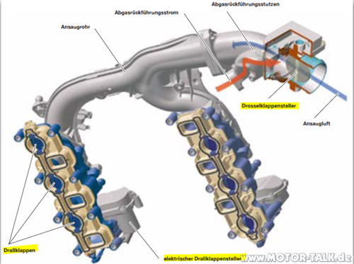

Aber nicht die Drosselklappe mit der Drallklappe verwechseln (siehe Bilder). Die Drallklappe ist 2x vorhanden und läuft hier unter dem Begriff Saugrohrklappe, für die es Reparaturkits gibt.
Die Drosselklappe ist deutlich einfacher auszubauen als die Drallklappe.
Ich bin mir nicht sicher ob du nicht sogar eher die Drosselklappe meintest, da dies aber oft verwechselt wird, wollte ich nur noch einmal kurz darauf hinweisen.

Neh ich meine genau das was du auf deinem bild hast. Also beide seiten wo jeweils die drei klappen
sind. Aus u einbauen geht schnell.

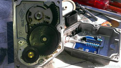

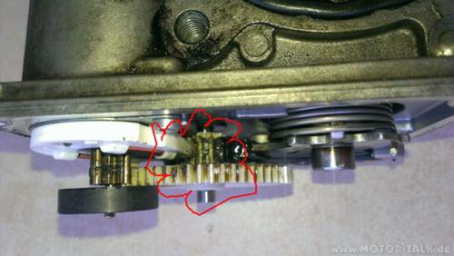

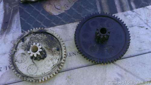

Habe mit VCDS eine Stellglieddiagnose gemacht und dabei doch seltsame kratzenden Geräusche vernommen. Nach Ausbau und öffnen des Drosselklappe offenbarte sich die Ursache der Fehlermeldung. Das Ritzel auf der Rückseite des Motorseitigen Zahnrades zur Drosselklappenwelle war komplett hinüber. Die Drosselklappe stand im ca. 60° zur Druckrohrachse (also mehr geschlossen als offen) und hat sich bei der Stellglieddiagnose im offenen Zustand um keinen Millimeter mehr bewegt. Hatt schon überlegt wie ich das Teil stelle das ich zumindest noch um die Ecke fahren kann als ich mich erinnerte so ein Teil im Stellmotor der Drallklappen schon einmal gesehen zu haben. Also eine Stellmotoreinheit von den Drallklappen geöffnet und ausgemessen und es passt.
Habe dann das Teil ausgebaut und bei Remontage in die Drosselklappeneinheit festgetellt, dass der Durchmesser der Welle ein anderer ist. Also das ganze noch von 4,0 mm auf 5,0 mm aufgebohrt so das sich das Rad leicht auf der Welle dreht. Zugeschraubt, eingebaut und durchgefahren und es funktioniert tadellos.
Habe ein paar Bilder eingestellt.
Was mich wundert, dass die Kiste mit der Drosselklappenstellung überhaupt noch gefahren ist.
