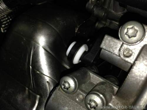

Für das Gestänge wechseln gibt es auf YouTube ein hilfreiches Video.
Und jetzt bekommt man zum Glück im Gegensatz zu früher,die Gestänge OHNE Stellmotoren.
Ich werde mir die auch besorgen und selbst probieren zu wechseln.
Dann müsste der Fehler doch weg sein.
zumindest ist das ein sehr bekannter Fehler.
hier mal ein Video: http://www.youtube.com/watch?v=cZ-5kPW0aEg
es gibt noch mehr darüber, wie man es selber machen kann.
Die kleinen Stangen sind nur geclipst - und wenn dann beide Seiten erneuern-
Gruß Wolfgang

Ich habe mir bei dem Anbieter welche besorgt! Nur die Saugrohrklappen ! Den Stellmotor habe ich umgebaut ...!
Es die verstärkten Version ... das Gestänge IST mit dabei! Selbst das Gestänge ist etwas anders und verstärkt! Obere Dichtung (grün) ist nicht dabei ... Man kann die alte Dichtung nehmen. Ich habe sie mir zwar bei Audi besorgt, aber ein Vergleich zeigte kaum einen Unterschied!
Der Kauf und die Abwicklung war perfekt .... ! Seit letzten Freitag verbaut und alles toll ...
Grüße Jörg

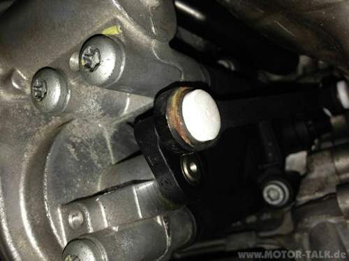

Sorry ... Feiertagsstress !!! Anschließend Urlaub ... Vergessen!
Der Rost hebt sich jetzt schon ab.
am 2. Januar 2014 um 20:56
Kupferpaste ... ??

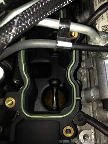

Will hier auch mal meinen Senf dazugeben.
Habe auch das Problem mit der Saugrohrklappe gehabt. im September 2011 um genau zu sein, da gab es allerdings noch kein Rep Kit von Audi. Hatte damals auch nen Kulanzantrag gestellt, wurde aber abgelehnt. Hab nicht groß nachgebohrt. Hab mir dann nen nachgebautes Gestänge von jemandem hier ausm Forum bestellt. Hat bis April letztes Jahr gehalten, dann kam die Kontrolllampe wieder. Wollte wieder das nachgebaute Gestänge bestellen, da hab ich im Forum vom Rep-Kit erfahren. Kurzerhand zum :), gekauft und mir nen Nachmittag Zeit genommen und 3 Bierchen kalt gestellt. Brauchte nen bisschem mehr Zeit, denn beim Rep-Kit waren auch die Gelenkaufnahmen für das Saugrohrgestänge dabei. Auf der Fahreseite kam man noch einigermaßen mit dem richtigen Werkzeug dran, da aber auf der Beifahrerseite der Sicherungsclip nach unten gelöst werden musste und und auch von unten hätte wieder aufgesteckt werden müssen, musste die Saugrohrklappe komplett ab.
Nach getaner Arbeit war ich froh und stolz wie Bolle, dass mein Dicker wieder lief. Nach dreimaligem Zündschlüssel drehen und wieder ziehen war auch die Kontrolllampe aus und ist bis heute ausgeblieben!
Kann also wirklich nur jedem empfehlen sich die Zeit zu nehmen. Der :) wollte 2011 noch gute 1400 Schleifen für beide Suagrohrklappenwechsel haben!!!!!!!!!!!!
Hoffe das hilft dem ein oder anderen!

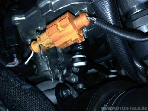

Die Stummel kann man auch so tauschen ohne den Ausbau.
Ist zwar sehr fummelig aber machbar.
Habe es jetzt an 5 Autos so gemacht und alle laufen wieder ohne Probleme.

Respekt !!! Ich habe es damals (erste Mal) auch nur mit dem Ausbau der Saugrohrklappe (Beifahrerseite) geschafft!
War mir einfach zu eng ..
