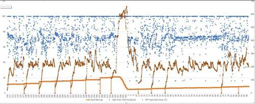

FYI:
Bei mir mit 1.6 CAYD ohne Update ist AGR HighPress auf 100% während der (Zwangs)Regeneration (ausgelesen mit VAG DPF) - also stimmt wohl dein Verdacht, daß AGR zu ist während Regeneration...und ein AGR Tausch dir evt. endlich ein normal fahrendes Auto bringt. Wenn ich den Beitrag lese mit dem 2x getauschten AGR innerhalb 28 Monaten hier im Thread, dann wird mir schon anderst...irgendwann muss ich ja wohl auch dieses Update machen lassen in den nächsten 15 Monaten...
