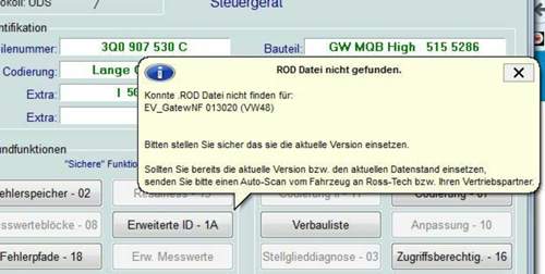

ich habe versucht die Start Stopp Automatik zu deaktivieren.
Start/Stopp-Funktion deaktivieren
STG 19 > Anpassung > .
> Kanal "Start/Stopp Startspannungsgrenze" > Wert auf "12" ändern (Werkseinstellung: 7.6)
Beim B8 BJ 2016 kein Problem - beim BJ 2017 gibt es ein Problem mit dem VCDS.
(siehe Anhang)
VCDS Version 16.8.3
Gibt es eine Lösung für dieses Problem?
Vielen Dank

Versuch es mal mit der 16.8.4 beta.

Hat leider keinen Erfolg gebraucht. Auch 16.8.4 weist die Fehlermeldung aus (siehe Anhang)
Schade - aber vl. hat ja noch ein User eine Idee.
Vielen Dank und schöne Feiertage
