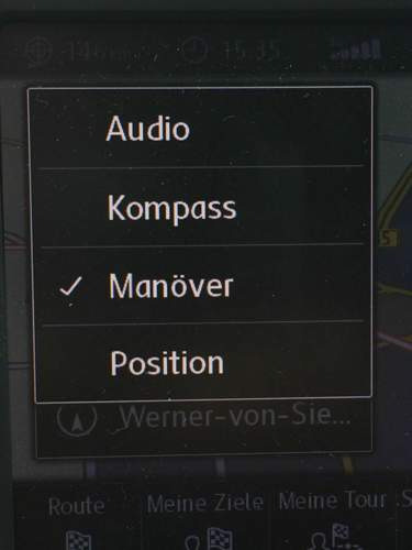

Mal eine Frage an die Community in der Hoffnung dass ich sowohl zu dumm bin etwas zu finden als auch zu blind etwas im Handbuch zu sehen: Ich möchte gerne wie damals im RNS510 die Anzeige immer auf "Gesamte Route" haben am DP. Das Detail der Umgebung habe ich ja im AID. Oder muss ich das nun wirklich bei jeder Routenberechnung wieder manuell über "Ansicht" auswählen?
Im RNS510 ging das wunderbar, auch im Zusatzfenster (wo jetzt ja auch weniger geht wie im RNS510)...
Danke schon mal.
Grosses Fenster: Ansicht, dann Feld "Zielflagge mit Schlange" auswählen.
Zusatzfenster: Karte auswählen, auf Massstab drücken und Zielflagge auswählen.
@dax999 schrieb am 10. Oktober 2015 um 12:28:13 Uhr:
Das im großen Fenster ist schon klar. Ich möchte es aber dauerhaft. Und das geht bei mir nicht.
Und im Zusatzfester kann ich es eben nicht auswählen. Siehe Bilder.
