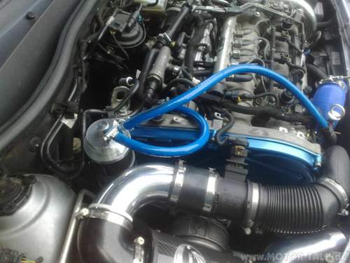

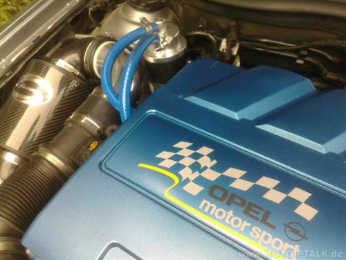

Jetzt nochmal zu der ollen Reduzierung- ich habe mir Zusatz Oil Catch Tank verbaut und gestern rund 170 km mit Vollgas rumgebraten.
Oil Catch Tank ist zu 3/4 voll.
Was soll da die Reduzierung bringen? 🙂

Daran hab eich auch schon gedacht, aber eigentlich ist die schwarze Hülse doch schon so ein Oil-Catch-Tank, oder nicht?
Welchen hast du verbaut? Und wo gibt es den?
Wäre es möglich davon mal ein Bild zu posten?
Danke!
Mfg
Klar doch. Es gibt Oil Catchs wie Sand am Meer, ich habe Simota Carbon Verbaut, weil es einfach zu meinem LuFi passt.
