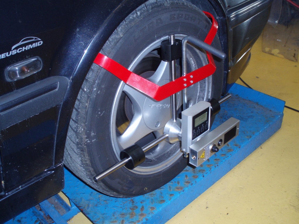

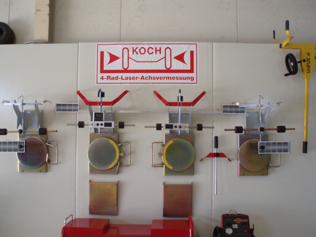

Welcher freie Saab-Schrauber hat schon sowas:
Laserachsvermessung
... in Aktion!

Ja, die Laserachsvermessung habe ich vor zwei Wochen auch durchlaufen mit meinem 900-I Cabrio. 2 Grad Vorspur auf den Vorderrädern und noch so einige Dinge beseitigt - und ich wunderte mich immer, warum ich den Wagen bisher so schwer auf der Strasse halten konnte....
