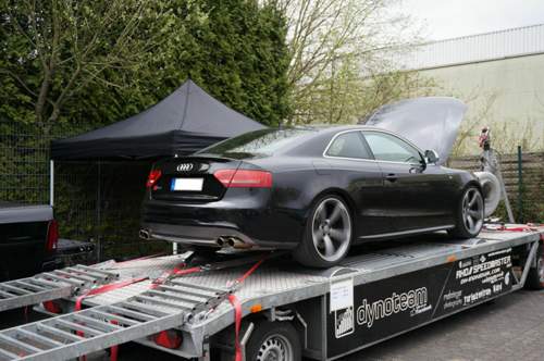

Ich hoffe das alles soweit harmoniert. Eine ATJ/FOX Komplettanlage mit XPipe habe ich schon live auf einem Prüfstand gehört, der V8 klingt dann raciger, aber nicht nervend laut. Mit den kleineren VSD sollte da mehr Druck hinter sein, aber hoffentlich nicht dröhnen... in der drögen Theorie sollte das mit dem größeren Rohrdurchmesser, den kleinen VSD und der ATJ Anlage schon passen. Wie sich das dann live anhört ist wieder ein anderes Thema 😁

Hi @DotoreFranko bin auch mal echt gespannt auf dein Ergebnis, man müsste einen eigenen Prüfstand haben, dann könnte man basteln bis der Arzt kommt 😁 😁 habe Capristo noch mal konkret angeschrieben in der Richtung. Dein Sound wird bestimmt geil, freue mich schon auf den 1 Mai da gibt's dann Sound im Überfluss 😁
