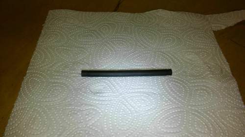

Bin mir jetzt nicht 100% sicher aber es könnte bei deinem 1Z ein Unterdruckschlauch zum Motorsteuergerät gehen.
Bitte Überprüfen.
Wenn Ja muß das MSG geöffnet werden und ca. 4cm Schlauch zum MAP-Sensor im MSG erneuert werden.

wie bekomme ich diesen Stecker am Motorsteuergerät ab? Der sitzt bombenfest, mit Gewalt da dran zu gehen, wäre wohl wenig vortzeilhaft ! Wollte mir das mit dem Schlauch mal ansehen.
Groß
Stoevmeen
@Stoevmeen schrieb am 28. Mai 2016 um 14:06:45 Uhr:
@ PKgeorge
wie bekomme ich diesen Stecker am Motorsteuergerät ab? Der sitzt bombenfest, mit Gewalt da dran zu gehen, wäre wohl wenig vorteilhaft ! Wollte mir das mit dem Schlauch mal ansehen.Groß
Stoevmeen
Ja OK-->versteh ich das jetzt Richtig das ein Unterdruckschlauch an deinem Motorsteuergerät angeschlossen ist?
Der Stecker vom Motorsteuergerät wird einfach seitlich entriegelt und dann weggeklappt.
Moin, moin
Jo, da geht ein Schlauch ans MSG, den habe ich aber schon vor ein paar Wochen erneuert. Du sagtest was von innerhalb des Steuergerätes, den wollte ich mir ansehen.
Wie wird der Stecker denn genau entriegelt? Das der seitlich weggeklappt wird ist mir klar, nur das entriegeln nicht.
Leider kommt man da ja auch ganz toll dran....
