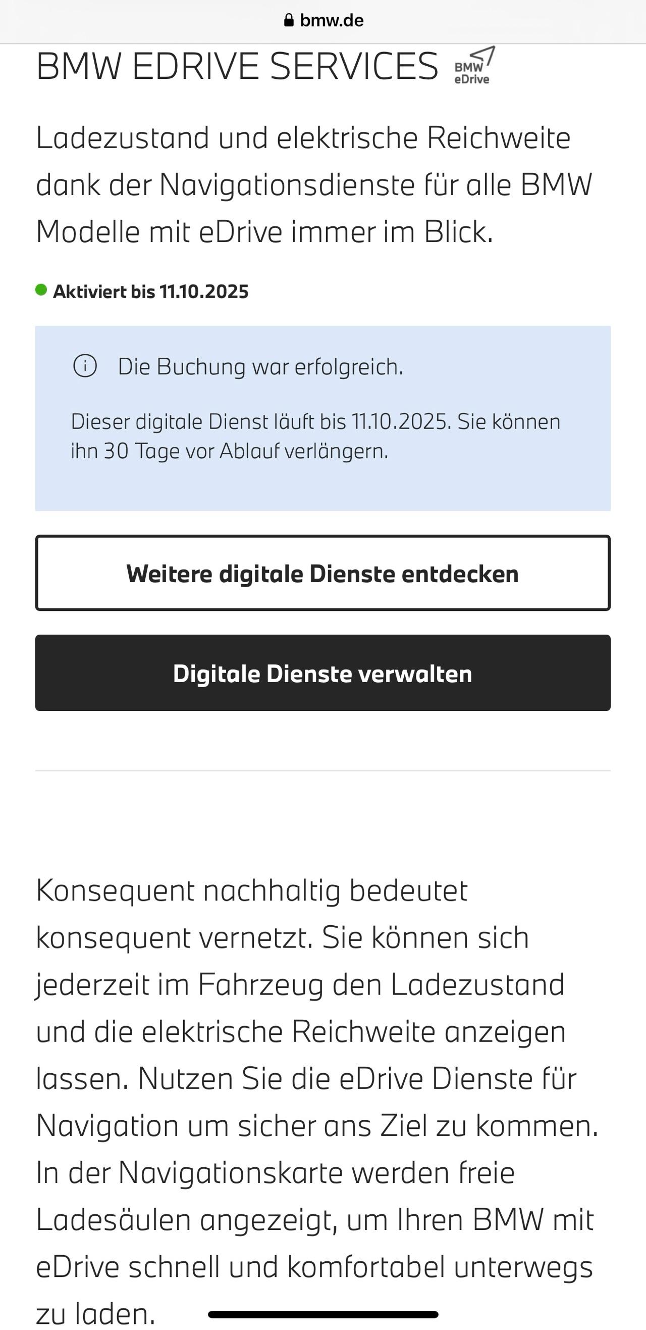

BTW, sind schon bei einem frühen 330e-Besitzer die eDrive-Services abgelaufen ? Laufen bei mir noch bis 2/2026.
Gibt es dann auch im Fahrzeug keine Anzeige der elektr. Reichweite mehr oder gilt das nur für die App ?
Ich werde aus der Beschreibung nicht so recht schlau.
Meine eDrive Services laufen noch bis 10/2025, bin gespannt was die Verlängerung kostet und was passiert wenn man nicht verlängert - wenn dann tatsächlich der Ladezustand und die elektrische Reichweite im Auto nicht mehr angezeigt wird wär das ja echt ein Witz…
Macht euch da keine Sorgen. Die Informationen zu Ladestand und Tankzustand werden auch nach dem Ablauf der Connected Drive Dienste angezeigt. Sogar die Remote Funktionen wie Entriegeln, Verriegeln, Licht einschalten, Hupen etc. funktionieren weiter.
