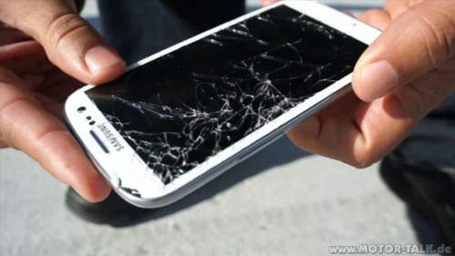

OK habs gemacht jetzt geht kein Bluetooth mehr, jetzt ist wenigstens das rSAP deak.
ne mal im ernst!!! geht das nicht irgendwo??ß
Samsung-galaxy-s3-falltest-1024x576
