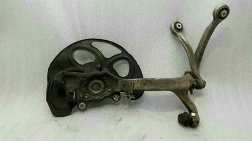

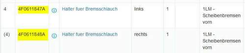

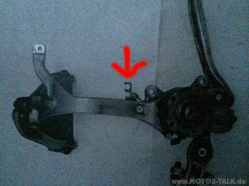

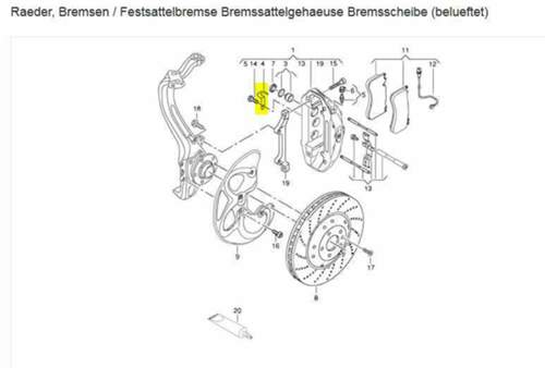

Hat denn jemand schon eine Teilenummer für das Halteblech in der Mitte gefunden?
Im Onlinekatalog ist es nicht abgebildet.
A8357702-509b-4e33-8a1c-7d9710f13906
Ich hab den Umbau von 347mm Anlage auf Rs6 390mm verbaut . Was für ein Halteblech meinst du ?
Das für den Bremsschlauch? Nimm das alte das passt . Ich hab Stahlflex verbaut und keine Probleme .
Matze
Bild Bremse VA
Teilenr
Das Halteblech über dem Radlager.
In deinem Bild ist es der Schlauchhalter am Bremssattel.
Das mit dem Stahlflex geht natürlich auch.

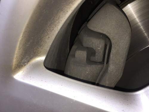

Wichtig ist auch die Freigängigkeit der Bremse in der Felge diese muss mind 2mm radial u axial betragen , da ich mit et48 Felgen nur 0,5mm axial hatte musste ich 5mm Spurplatten montieren , Radial sind’s 3 , das solltest du mit dem Prüfer besprechen
