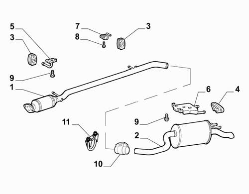

Habe ihn dann mal angemacht wie es in den Anleitungen steht und stoßweise Gas gegeben. Was war: weißer Rauch aus dem Auspuff (siehe Bild). Und ich glaube nicht, dass der Italiener gerade einen Papst gewählt hat.
Er hat - und das hab ich natürlich überprüft - nur minimal Schleim am Öldeckel, kein Öl im Wasser soweit ich das beurteilen kann und er ist auch - in meinen Augen - nur leicht ölfeucht (auch siehe Bild).
Noch ein paar Infos: BJ 2001 und nur 77tkm. Regelmäßiger Ölwechsel laut Vorbesitzer und es fehlt auch keins. Es wurde im letzten halben Jahr wenig gefahren und im Sommer war das Problem mit der Temperatur wohl noch nicht da.
Jetzt die alles entscheidende Frage: gibt es irgendeine Möglichkeit außer der ZKD? :(
