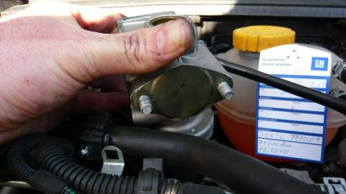

Hallo Leute,
letzten Samstag war die AGR-Reinigung bei mir fällig.
Nach dem ich eine Woche zuvor bereits den Ldedrucksensor gereinigt hatte, dachte ich mir eigentlich da kann mich nichts mehr schocken. 😰
Als erstes der Blick ins AGR - Ventil - nun ja so hatte ich es auch erwartet. Das ganze von der Leitungsseite aus - eigentlich gar nicht so schlimm. 🙄
http://www.abload.de/img/pict0123zmzf.jpg
Dann der Blich in die Auslaßseite zur Ansaugbrücke hin - schon etwas vergammelter
http://www.abload.de/img/pict0122i7wj.jpg
Dann der Blick zwischen Ventil und Spuhle (Stellmotor). Der Stifft lies sich erst nach reichlichen Einsatz von Kriechöl völlig wieder in seine Nullstellung zurückschieben.
http://www.abload.de/img/pict0131ckas.jpg
Am schockierendsten fand ich dann jedoch den Anblick in die Ansaugbrücke. Der untere Schlitz war bereits fast völlig zugesetzt.
http://www.abload.de/img/pict0124ejyn.jpg
Ach ja - so wie es da schon oben am Drallklappengestänge raussifft kommt da sich bald das Ende .
Habe mir erlaubt das AGR-Ventil auf der Leitungsseite dicht zu machen. Seit her läuft er auch wieder erste Sahne. Ruhig und kräftig wie am ersten Tag.
Ach ja - der aktuelle km-Stand beträgt bei meinem Dicken 51.876km
Gruß Patric

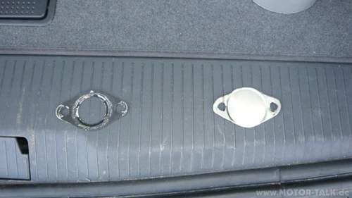

Ich weiß nicht wie lange ich am AGR bei gesessen hätte, aus gegeben Anlass habe ich aber noch das AGR einseitig verschlossen damit auch zu 100% kein Rotz mehr in meinem Ansaugtrakt ankommt!
Ich habe es mit einem Deckel von einer Hundefutterdose realisiert😁...
Gruß Jan

Hallo, hab heut mal mein agr runtergeschraubt und siehe da es war relativ stark versifft. Als ich aber das Produktionsdatum sah, viel mir auf, das es von 2008 ist ( Auto von 2005) also wurde es schon mal gewechselt. Beim Blick Richtung Ansaugbrücke sah ich erst die Bescherung - alles extrem versift.
Darauf hin hab ich mir gleich ein Blech angefertigt um das AGR Abgasseitig zu verschließen.
