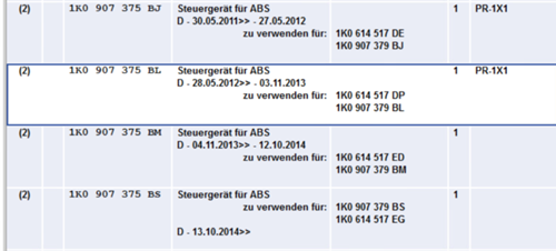

wir haben seit gestern einen Caddy Family BMT 1.6TDI.
Bin grade daran alles etwas auszutesten.
Da ich ihn mit Sommerreifen gekauft habe wollte ich heute Nachmittag die neuen Winterreifen umstecken und hätte mir grade das mit dem Reifendruck Kontrollsystem angeschaut.
Wie kann ich das den zurücksetzen?
Laut Bordbuch müsste ich wo so einen Schalter haben zum Drücken wo Set draufsteht.
Wenn ich die Zündung anmache sehe ich das Reifendruck Kontrolllämpchen kurz gelb im Instrumentenfeld aufleuchten.
Beim Schalthebel wo ich den Schalter für das Reifendruck Kontrollsytem vermutet hätte habe ich nur den Schalter für Start Stop und ESP zum schalten.

Veränderung abs Pumpe ?
Ja.... und vielleicht auch noch die MFA !!!:confused:
Meiner ist EZ 7/2014 und hat RDK serienmäßig.
Scan:
Adresse 03: Bremsenelektronik (J104) Labeldatei: DRV\1K0-907-379-60EC1F.clb
Teilenummer SW: 1K0 907 379 BM HW: 1K0 907 379 BM
Bauteil: ESP MK60EC1 H46 0164
Revision: 00H46001
Codierung: 423C600D09220300421406E6901DC042A1045021
Betriebsnr.: WSC 35110 377 08192
VCID: 7EDCAEC5E9AA53CE0C-802A
Verstanden?
Gruß RON
Ich hatte mich damals mal mit dem MK70M (Nur ABS) beschäftigt, das konnte auch RDK. Nur wenn man es auf Caddy codiert hatte, hat es die Codierung für die RDK nicht angenommen. Ist das bei den neueren MK60EC1 auch so?
Ein einfaches umcodieren auf Touran war beim MK70M auch nicht mehr ohne weiteres möglich, da dieses eine Steckbrücke hat (kann umgepinnt werden) und zusätzlich einen Abgleich mit den Immodaten macht. Steht im Immoblock eine Caddy Fahrgestellnummer und das ABS/ESP ist auf Touran codiert, schmeißt das ABS/ESP einen Fehler. "Steuergerät falsch codiert"...

Mal was konstruktives zum Thema:
- ab welcher Softwareversion funktioniert das ganze denn im Caddy? bzw ab welchem Baujahr?
- Hat jemand mal einen Scan von einem Fahrzeug mit RDK mit Forderradantrieb?
Alle ab MODELLJAHR 2015 - zu erkennen an der 3-Lampen-Inneraumleuchte vorne. Die haben die RDK alle serienmäßig.
Meiner wurde im Mai 2014 eingetaktet und ist EZ 7/2014
OK, dann sollte das doch nur Software sein. Das BL hat einen Längsbeschleunigungssensor, hat jemand Lust Testpilot zu sein und das BL auf BM umzuflashen? :) Software und VCP hab ich da ;)
Ich bin der Meinung das das BM einen byte mehr hat. (unsure :rolleyes:)
