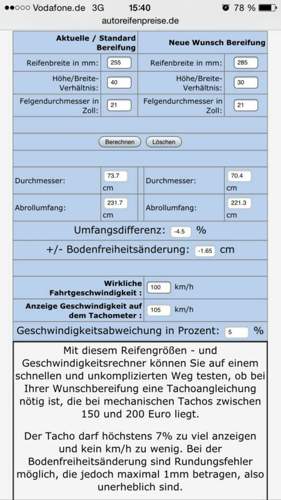

Im Folgenden die Rad-/ Reifenkombination die werksseitig beim Audi Q5 verbaut werden (soweit mir bekannt und ohne Gewähr).
235/65 R17 104V auf Felge 8J x 17 ET 39
235/60 R18 103V auf Felge 8J x 18 ET 39
235/55 R19 101V auf Felge 8J x 19 ET 39
255/45 R20 101V auf Felge 8,5J x 20 ET 33
235/65 R17 104H auf Felge 7J x 17 ET 37
Der Lochkreis vom Audi Q5 betraegt 5 x 112. Der Nabendurchmesser ist 66,5.
Grundsätzlich gilt, dass nur die Rad-/Reifenkombinationen zulaessig sind, die in der Zulassungsbescheinigung Teil I oder der EWG-Uebereinstimmungsbescheinigung unter Ziffer 32 und Ziffer 50 dokumentiert sind. Dies ist in jedem Fall vorher abzugleichen. Vor diesem Hintergrund ist es uns leider nur moeglich, die Rad-/Reifenkombinationen unverbindlich mitzuteilen.

Wenn man sich mal die möglichen Einpresstiefen z.B. bei Abt ansieht (35-50mm) könnten sie passen, sofern man dann auch bereit ist, gezwungenermaßen und ab einer bestimmten ET Spurplatten und Radhausverbreiterungen zu verwenden. Ich sehe aber eher ein Problem bezüglich der Traglastfähigkeit. Diese müsste man bei Audi überprüfen lassen bzw. dort anfragen, denn es gibt ja zu diesen Felgen keine Teilegutachten oder eine ABE wie beim Zubehörhandel, aus denen entsprechende Anbauvorschriften hervorgehen.
