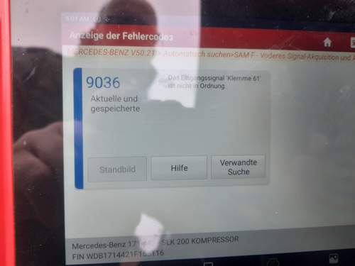

Ich fahre eine Slk r171 200 Kompressor
Problem
Während der Fahrt gingen sämtliche Kontrollleuchten an und im Display erschien eine rote Batterie der Motor ging nicht aus man spürte einen leichten Ruck und die Lichter gingen wieder aus.
Am nächsten Morgen sprang er nicht mehr an und der Lüfter für den Kühler lief auf Hochtouren der Anlasser sagt keinen Mucks.
Batterie habe ich erneuert aber keine Besserung gleiches Verhalten.
Weiss jemand was es sein könnte ?
Bin für jeden Hinweis dankbar.
Grüße Ulli

Hallo Update zu meiner Fehlersuche alle Sicherungen überprüft alle ganz die Lichtmaschine brachte wo er noch lief 13,7Volt das Auslesegerät zeigt mir Fehler 9036 an

ich habe einen Verdacht, aber ein paar Fragen zuerst:
Kannst du noch ein paar Angaben zum Fahrzeug machen? KM.Stand? Wie lange im Besitz?
Mit was wurde ausgelesen?
Wurde mal was am Generator oder der Batterie gemacht/repariert?
Würde mal Starthilfe gegeben oder empfangen?
Hattest du vorher schonmal Elektrik-Probleme?
Wurde die Batteries des SLK ev. über Winter geladen? Wenn ja, womit?
Gruss

Hallo
habe den Wagen seit einem Jahr hat 207000 gelaufen Batterie wurde nicht geladen bei mir ,Lima sieht aus als wäre noch die erste verbaut hatte aber als er noch lief die Ladespannung gemessen 13,7 v, ausgelesen wurde heute alles es konnte alles gelöscht werden ausser Fehler 9036

Klemme 61 ist die Klemme am Gleichrichter (Diodenplatte) und Regler für deren gegenseitige Verbindung zur Regulierung der DF-Spannung (Erregerspannung) und Ableitung für reglerseitigen Anschluss der Ladekontrollleuchte.
https://www.kfztech.de/kfztechnik/elo/klemmenbezeichnungen.htm
Da wird dir wohl eine Diode durchgeschossen sein...Dioden kann man durchmessen...eine Seite Durchgang, andere Seite gesperrt.
Am Generator bist jedenfalls richtig...
Klemme B+ dürfte auch einen weg (geschmorrt o.ä.) haben, weshalb der Anlasser nicht startet.
