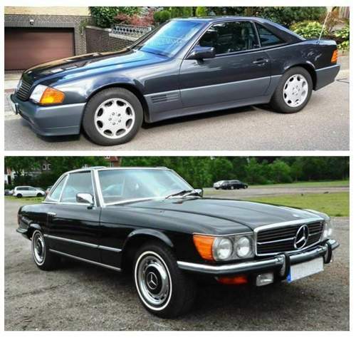

ich bin seit wenigen Wochen auf der Suche nach einem SL. War ich bis gestern voll der Meinung, daß es ein R 129 sein sollte, kann ich mich inzwischen auch für einen R 107 erwärmen.
Beim R 107 sollte es am liebsten ein 280er mit Schaltung sein. Über den Motor braucht man wohl nicht mehr reden, er ist nahezu unverwüstlich. Wie aber steht es mit der Karosserie? Gibt es da auch noch "rostfreie" Exemplare oder klaffen große Lücken zwischen Originalzustand und restaurierten Modellen? Wo liegen bei diesem Alter die Schwachstellen?
Was spricht Eurer Meinung nach für den R 107, ist es hauptsächlich der Oldtimerstatus?
Noch habe ich mich ja nicht entschieden. Mal sehen was sich letztlich ergibt.

Zum Thema Rost:
Ist nicht nur bei einem 280 SL, der bis 1985 vom Band lief ein Thema, sondern wohl bei allen im Alltag genutzten Fahrzeugen, die > 35 Jahre alt sind.
Die R107-Modelle nach der Modellpflege zum Modelljahr 1986 wurden werksseitig besser gegen Rostbefall geschützt als die Vor-Mopf Fahrzeuge. Eine Alternative zum 280 SL ist daher der 300 SL, wenn es unbedingt ein R107 mit Handschaltung sein soll. Vorteil des 300 SL mit dem moderneren und etwas sparsameren M103-Motor ist auch, dass er sich leicht mit einem Kaltlaufregler auf Euro 2 umrüsten ließ. Gibt dann die Grüne Plakette und man spart ein ganz kleines bisschen bei der Kfz-Steuer, wenn man ihn nicht mit H-Kennzeichen fährt, sondern normalem Saison-Kennzeichen (letzteres kann bei der Versicherung - je nach SF des Fahrzeughalters - zu einer merkbar niedrigeren Prämie in der HF und TK führen).
Es gibt tatsächlich noch so gut wie rostfreie Exemplare des R107 (z.B. meiner:)) auf dem Markt und auch ein Angebot an restaurierten R107 im Zustand 2-3. Da beginnt dann die Preislatte allerdings bei ca. 30k € und ist der Fahrzeugzustand glatt Zustandsnote "2" oder hat der Wagen nachweisbar < 80tkm gelaufen, wird da auf dem Preisschild als erste Zahl eine 4, 5 oder sogar 6 angezeigt werden (deutsche Fahrzeuge, keine US-Heimkehrer).
Rost ist bei den R129, wenn sie normal gepflegt und nicht im Winter auf (noch) mit Salz oder Lauge bedeckten Straßen gefahren wurden, grundsätzlich kein Thema.
Die Preise für einen R129 mit 6-Zylindermotor im Zustand 2-3 bewegen sich etwa auf der Hälfte des Niveaus im Zustand vergleichbarer R107. Auch ist hier das Fahrzeugangebot deutlich größer als beim R107.
Nun zum Vergleich R129 vs. R107
Neben dem erwähnten Preisunterschied kann man es eigentlich kurz machen:
Der R107 ist ein Oldtimer, der in den 60ger Jahren entwickelt wurde und dessen Karosserie und Interieur an die 70ger Jahre erinnert.
Hingegen reifte das Konzept des R129 erst in den 80ger Jahren und bei seiner Marktpräsentation 1989 war er eines der modernsten und auch sichersten Fahrzeuge der Welt (Technologieträger von MB). Er fährt sich auch heute noch fast wie ein modernes Fahrzeug aus diesem Jahrtausend.
Welcher der beiden Modellreihen einem mehr zusagt, sollte, wenn es auf den Preis nicht ankommt, Kopf und Bauch nach einer Probefahrt mit beiden Modellen entscheiden.
Ich besitze ja einen 300 SL (R107) und - wie ich bereits im Parallel-Thread erwähnte - auch einen SL 500 (R129). Müsste ich einen der beiden zwangsweise ersatzlos abgeben, wäre es der SL 500, obwohl so ein V8-Bolide etwas besonders Feines unter seiner Motorhaube hat. Aber der R107 ist einfach Nostalgie pur für mich, mit echtem Oldtimer-Feeling ........ liegt aber vielleicht auch an meinem Alter, denn da steht vorne bereits die "6" und da ist einfach sexy einen R107 zu fahren ;).
