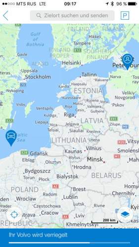

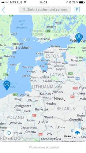

Bin angekommen! Mein Auto aber anscheinend nicht, schwimmt gerade in der Ostsee. 10er Schlüssel hilft auch nicht, Navi ist nicht zu gebrauchen.
Was hat VOC mit dem Navi zu tun.....das tut doch was es soll? Da werden Standortdatennicht mitgesendet...
KUM
Ich glaube allerdings, das der User @daveg das "altbekannte" Problem mit dem Navi hat. Dieses ständige "Neben der Spur" hatten wir doch zu Anfang (2015) schon einmal. Einige User berichteten davon. Das Problem wurde meines Wissens dann durch ein Update behoben. Und jetzt kommt das Thema wieder auf. Ich habe zwar das neue Kartenupdate runtergeladen, aber noch nicht installiert. Ich glaube, ich warte besser noch. Die ganze Woche war bei mir das RTTI wieder sporadisch "down". Bei Fahrtantritt funktioniert es. Nach ca. 1 Stunde ist es aus. Geht erst mit der Methode "Aus / Tür / An" wieder zum Laufen zu bringen. Nach ca. 1 Stunde ist dann aber wieder Schluß. Fazit: Nicht zu gebrauchen.😠 Man hört besser den Verkehrsfunk!🙄
Ist halt ein Wikinger, der lieber auf See ist...😉

Glaube nicht, dass das etwas mit "neben der Spur" zu tun hat, wenn der Wagen durch die Ostsee schwimmt oder über das Umland von Berlin fliegt.
Das Problem tauchte kurz nach dem großen Update auf. VOC funktioniert.
Also VOC funktioniert bei mir auch einwandfrei. Und seit etwa 6 Wochen war auch niemand mehr am Wagen zu schaffen, also keine Updates mehr. Karten sind von Mitte Juni, also wohl nicht die allerletzten. Es fing mitten auf der Landstraße an, plötzlich machte wir auf der Karte einen Sprung und waren zuerst wenige km entfernt, dann immer mehr. All das während der Fahrt.

Gerade ein zweites Mal probiert. Zumindest bei VOC ohne Veränderung. Zum reinsetzen war ich jetzt (nach 1.800km) zu fertig. Werde ja morgen ffüh sehen was ist, aber wenn VOC ihn falsch lokalisiert, wird es direkt am Navi kaum anders sein.
Ich lade mal schnell die neuen Karten runter. Aber ob ein Upate der Karten etwas bringt, wenn das Navi ja anscheinend grundsätzlich nicht weiß wo es ist?

So, da ich es hasse etwas unerledigt zu lassen und nicht funktionierende Dinge einfach nerven, bin noch einmal zum Auto. Runde um den Block, dritter 10er für heute, Auto zu und wieder auf. Und ... es steht am richtigen Platz vor dem Haus. Wird wohl Zeit für einen fest verbauten Trennschalter.
VOC zeigt zwar an, dass es sich aktualisiert hat, jedoch steht der Wagen dort noch immer irgendwo in der Ostsee.
Masse an der Batterie links im Kofferraum abziehen. Das sollte reichen. Zusätzlich kann man dann im Motorraum beim Hauptsteuergerät den Stromversorgungsstecker ziehen. Ich hatte mal dazu ein Bild gepostet.
Wenn du jetzt noch mal eine Runde um den Block fährst, dann stimmt wahrscheinlich auch VOC. Nach meiner Beobachtung bei Ausfällen von VOC wird die Position (und Fahrten) erst wieder bei einer neuen Fahrt aktualisiert. Wenn ich da richtig liege, dann beim nächsten mal erst den 10 Schlüssel und dann die Runde um den Block.
