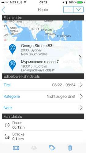

Was die Reise nach Nigeria betrifft, das macht meiner auch bei totalem GPS Ausfall. Der Nullpunkt für die GPS Position liegt irgendwo bei Afrika. So konnte ich Volvo auch ohne Probleme nachweisen, dass es diese Ausfälle überhaupt gibt, denn vorführen kann man solche Fehler ja meist nicht....
@doctomoe schrieb am 24. November 2016 um 13:56:35 Uhr:
@moellerfm schrieb am 24. November 2016 um 12:29:50 Uhr:
Ach ne, eben kam ein Update für VOC...
Was Ihr so alles wisst! 😰 Ich bin immer wieder beeindruckt - und das ist kein Scherz!
0°0'0" Breite und 0°0'0" Länge liegt im Atlantik im Golf von Guinea
Mit Ausfall meine ich übrigens was einige hier als Position um km versetzt beschreiben. Das GPS ist dann nämlich tot und auf dem Display wandert es ausschließlich nur noch auf Basis des Inputs der Beschleunigungssensoren. Da kommen dann die tollen Positionen dabei raus. Im VOC ist man dann im Atlantik bei Nigeria.
Wow, die machen ja Testfahrten bei meinem Service. Von Australien nach Russland in wenigen Minuten.
Riefen gerade an, Wagen ist fertig. Haben wohl das Telematikmodul aus einem Neuwagen ausgebaut.
