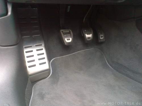

Bevor ich mir irgendwelche Pedale in den A5 im Passat-Look einbaue, sind m.E. in jedem Fall immernoch die RS4 Edelstahl-Pedale State-of-the-Art (s. Bild 1).
- Teilenummer für RS4 Pedalset inkl. Fußstütze (für Schalter und Linkslenker) 8E1 064 205 ca. 100 - 110 Euro
- neue Kunststoff-Fußstütze für Audi S5 bestellen „schwarz“ 8K1 864 777 4PK 6,50 Euro inkl.
Einbauanleitungen:
http://www.motor-talk.de/.../alu-pedale-im-s5-t3159429.html
www.audienthusiasts.com/ProjectRS4PedalSwap.html
Rutschfaktor: Habe die Pedale selbst verbaut und kann sagen, dass hier nichts rutscht (egal ob Ledersohle oder Sneaker). Ein wirklicher Unterschied zu den Voll-Gummi-Pedale ist nicht zu spüren. Nur wenn der Sonneneinstrahlwinkel ungünstig steht, blenden die Pedale den Fahrer...sieht aber sportlich aus und es fühlt es sich an, als wäre man plötzlich irgendwie schneller. 😁

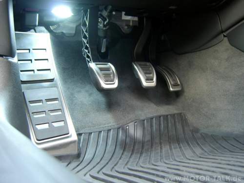

Dann soll es auch noch diese Pedale im RS5 Look für Handschalter (s. Bild 2) geben, die auch in den A5 passen sollen (habe aber keinerlei Erfahungen dazu):
http://www.google.de/imgres?...!pgE-v3LzGuGBPsUTkonU!~~60_35.JPG&w=225&h=300&ei=zV6dUOqPJs774QSGl4GABw&zoom=1&iact=rc&dur=294&sig=115451005526581160161&page=2&tbnh=149&tbnw=106&start=15&ndsp=23&ved=1t:429,r:0,s:20,i:129&tx=58&ty=73
Ich habe Freitag die Pedalauflagen von Bild Nr. 2 eingebaut !
Sieht klasse aus, es rutscht nichts und der Einbau war bis auf die Fußstütze auch kein Problem!
(Für die Fußstütze benötigt man einen speziellen "Plastehebel" von Audi zum lösen der Verkleidungen.
Allerdings ist das Material nicht sonderlich wertig !

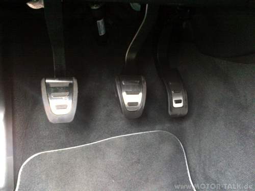

Hier das gewünschte Bild.
1
2
Oh ja, die sehen eingebaut auch sehr gut aus. Musste die Fußstütze angepasst werden? Bei der RS4 Fußstütze muss man die darunerliegende Kunststoff-Stütze ein wenig anpassen. Und wenn man die Standard-Kunststoffstütze ab macht, gehen meist 1 oder 2 von den Kick-Klack-Befestigungen kaputt. Stört eigentlich nicht weiter, aber ich habe dann doch die 6-7 Euro für eine Neue investiert...außerdem hat man viel weniger Gefummel. Und wie war das bei Dir mit den anderen Pedalen? Du schreibst, dass der Umbau kein Problem war. Ich hatte mit dem Bremspedal tierisches Gefummel, bis die Pedalkappe endlich richtig drauf war. Ich glaube, ich habe ca. 1 Stunde gebraucht, bis das Sch.."§$%&/'-Teil endlich drauf war. Gas und Bremse waren in 5 Minuten fest aufgesteckt.
Also die Fußstütze passt perfekt, allerdings muss man den halben Fußraum inklusive Seitenverkleidung zerlegen -.-'
Habe dafür eine knappe Stunde gebraucht.
Kupplungs- und Bremspedal: Die alten Gummikappen runterfummeln und die neuen wieder rauffummeln.
Habe meinen auf die Bühne genommen, dadurch ging es etwas einfacher, aber ist schon ein Gefummel!
Die Krönung war das Gaspedal, denn dieses wird über das alte "rübergewürgt".
Aber alles in allem hat sich der Aufwand gelohnt! ;-)

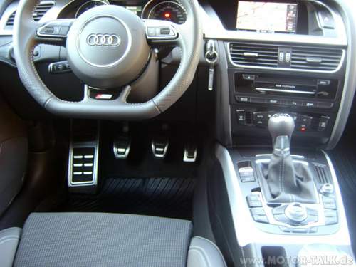

Anbei noch ein paar Bilder des Facelift S7/S6/S5/S4 Pedalsets inkl. Fußstütze. Gummimatten sind zwar vom A4 passen jedoch 1:1 im A5 😁

Die S5 Pedalstützen passen problemlos.... Kenne den Hersteller und habe sie selbst verbaut... Bilder sind drei Beiträge über dir...
Mit etwas Modifikation passen wohl auch die RS...
Original geschrieben von cranky100
Die S5 Pedalstützen passen problemlos.... Kenne den Hersteller und habe sie selbst verbaut... Bilder sind zwei Beiträge über dir...
Passt die Fußstütze vom S5 dann auch? ;-)
Wie gesagt... ich habe die Fussstützen drei Beiträge über deinen verbaut.... gehen problemlos rauf, abgesehen davon, das sie halt streng gehen... sollen ja auch halten.... es geht leichter, wenn du sie mit dem Föhn anwärmst...
Meiner ist ein A5 FL... aber da hat sich wohl nichts geändert... kannst mir eine PN schreiben, dann kann ich dir den Hersteller vermitteln... und da kannst dann auch nachfragen 🙂
