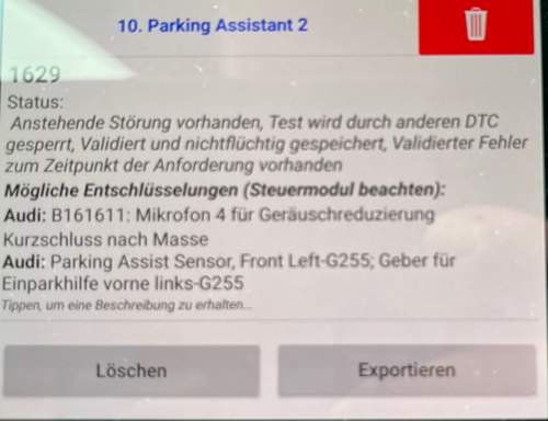

Nun hat es mein PDC erwischt. Ich war gerade bei Audi und der Fehlerspeicher hat gesagt, dass der vordere Pieper kaputt ist. Reparatur laut Audi 200 Euro :eek:. Davon Materialkosten ca. 40 Euro.

was soll defekt sein? Ein vorderer Sensor oder nur der Tongeber?

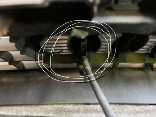

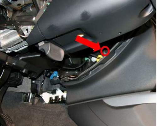

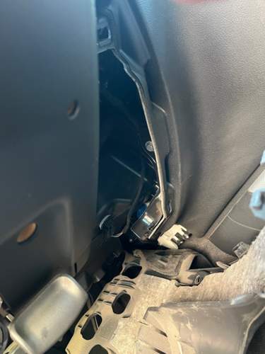

Der Tongeber sitzt links unter dem Armaturenbrett. Dieser sollte für 20,- € selber austauschbar sein.
Die untere Verkleidung muss dann nur ab.

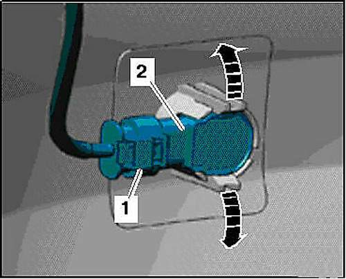

Und wenn es der Sensor ist, ist das auch selber tauschbar wenn man keine zwei linke haende hat.
Die Stoßstange muss natuerlich runter. Parksensor abstecken und neuen dran.
die 160 euro ersparnis wäre es mir wert :)

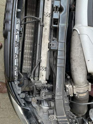

Falsch. Die Stoßstange muss nicht runter. Auto auf die Hebebühne, dann das erste Schutzblech entfernen und schon kommt man an alle vorderen Sensoren. Habs vor 4 Tagen selbst an mein Auto durchgeführt

Nee eigentlich ist es ganz ok. In 10 Minuten ausgetauscht. Das Blech muss nur weg dann kommt man da mit der hand ran.

Welches blech muss ab? Is doch alles Plastik
Unten die Abdeckung, die aller erste gleich unter den Stoßfänger
Meinst du den Aufprallträger? Das Alu Teil? Aber das muss ja nicht weg.
er meint die Motorabdeckung unten zwischen der achse

vielen Dank für die zahlreichen Antworten. Laut Fehlerspeicher sollte nur der Tongeber kaputt sein. Hat mich auch geschockt, dass Audi dafür knapp 200 Euro veranschlagt.
Wie ich das verstanden habe, muss ich jetzt also auf der Fahrerseite die untere Cockpitverkleidung lösen und würde dann an den Tongeber rankommen? Ist es dann nur noch ausstecken, ersetzen und dann wieder anstecken? Muss nach dem anstecken noch irgendetwas programmiert/neugestartet werden oder merkt das System dann autimatisch, das der Tongeber wieder funzt?
Ich habe bereits im Netz das Ersatzteil gefunden. Kostet wirklich nur um die 20 Euro.
